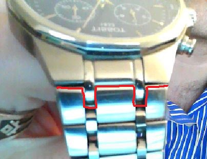

Вопрос, может, немного странный... Существует ли возможность на PRX поставить вместо браслета ремешок? В смысле, существует ли переходник, адаптер? За два дня в интернете пока не нашел информации, может кто встречался.

Нет, из оригинальных аксессуаров для этих часов существует только стальной браслет.
Теоретически можно установить и кожаный, но для этого нужно найти ремешок, подходящий по ширине, с характерным сужением и пропилить в нем отверстия в месте стыковки с корпусом.

Спасибо! Думал уже об этом... Фишка в том, что присоединение браслета к корпусу сделано таким образом, что с боков от ремешка ничего не будет, соответственно и штифт закрепить не получится
