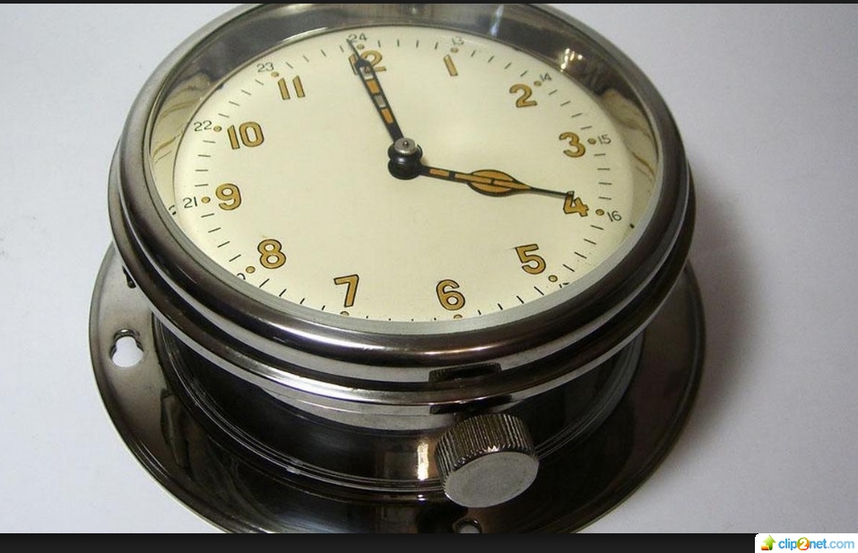

Добрый день.
В таких часах открутил заводную головку
https://clip2net.com/s/3Y2HKN9
Назад не вкручивается, видимо надо разбирать, открутил болты циферблата, но стрелки не знаю как правильно снять.
Легко ли вставляется назад головка и как правильно извлечь механизм.
Заранее спасибо!

откручиваете на оси гаечку с насечкой, как на чертежных циркулях, и снимаете минутную стрелку, часовую просто стаскиваете с оси, прокручивая
п.с. светомасса наверное радиоактивная
