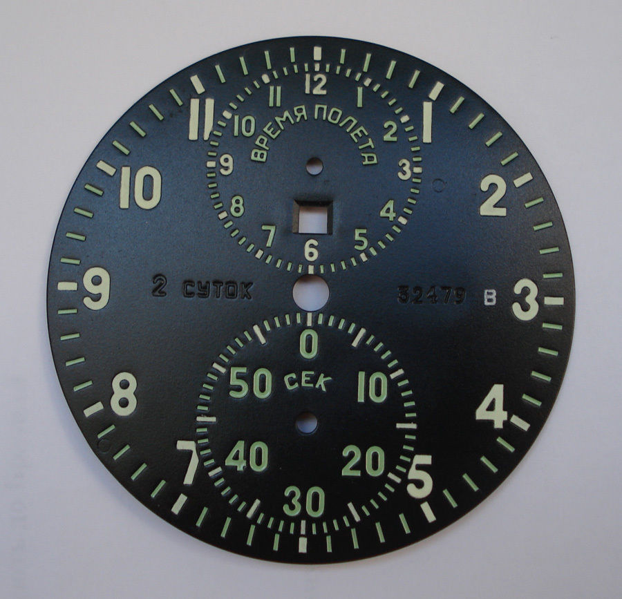

Здравствуйте.
Есть несколько часов хронометров АЧС-1.
Как нанести все изображение по новой. На некоторых люминофор совсем осыпался, краска черная несвежая и надо либо восстановить циферблат либо сделать новый.
Подскажите как его лучше восстановить. Старый люминофор я уже выковырял, зачистил углубления и всю краску стер растворителем. Как наносить краску сначала фоновую черную пшикнуть балончиком, а потом белую наносить пишущим узлом от шариковой ручки или иголкой от шприца. Но при этом надо еще черную стереть чем то, или не надо ? наносить поверх черной... Про нанесение люминофора я уже читал тут, но что то сомневаюсь в своих силах. И может кто то возьмется за меня это сделать ?

в АЧС чем хорошо, все деления являются выбитыми штампом
сначала чистый циферблат покрываете полуматовой черной краской из баллончика (лучше алкидной, я думаю, которую не растворит бензин после полного высыхания)
затем даете ей высохнуть и заполняете деления краской или люминофором, главное разбавить их растворителем так, чтобы они сами заполняли углубления
все это мое теоретическое имхо, удачи в этом титаническом труде

Углубления заполнял белой акриловой краской при помощи зубочистки (краску разводил водой).
