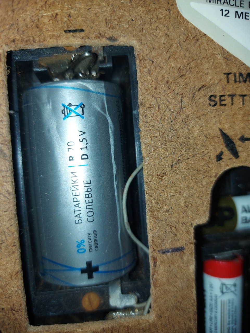

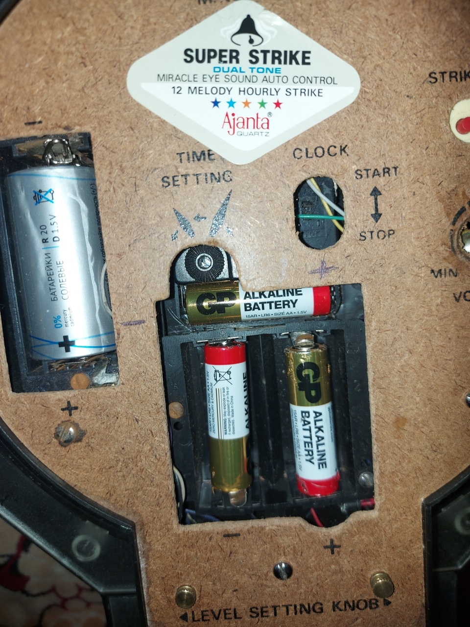

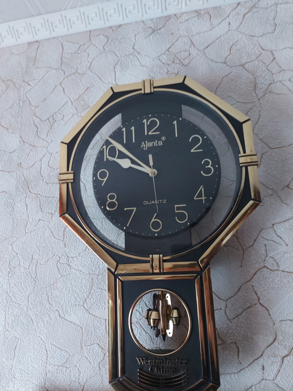

Подскажите какой тип батарейки необходимо вставить в батарейный отсек для маятника в данных настенных часах.
Вставляю обычную стандартную R14 на 1,5В, она просто болтается, и до контактов просто не достает...
Может здесь устанавливается аккумулятор, только какой?
Подскажите пожалуйста.
Фото часов во вложении
ID:	3662578   Нажмите на изображение для увеличения

Тип D?

Поставил R20 (1,5В), также не достает до контактов, болтается в слоте.
Подпер батарею металлической прищепкой от штор...!!!
Проверил мультиметром напряжение на входе блока управления маятником-1,5 вольта, но маятник не вращается, только принудительно.
На плате управления различил микросхему (в корпусе ТО-92), два электролита, сопротивление.
Маятниковая пружина цела, ничего не цепляет и ничего не задевает.
Электролиты по внешнему виду нормальные, не вздутые.
Так что за батарея-чудо находилось в батарейном отсеке?
Подскажите, у кого есть такие часы....
Если тип D, как Вы говорите..., этот тип батареи уже стоит, подпертый прищепкой..., но маятник не вращается.
Почему?

Там как минимум контактные пружины выломаны с мясом.

Вопрос: Батарейка установлена та? R20 (type D) на 1,5В?
Или необходима другая? На другое напряжение?
Я еще помню советские круглые батарейки, вот они точно бы по типоразмеру бы подошли, в кассетнике Весна устанавливались, но они также были на 1,5В.

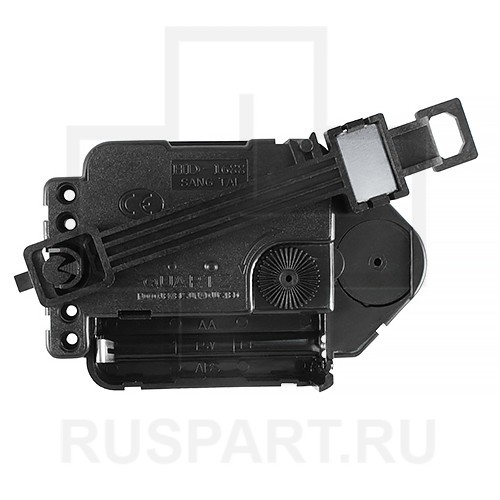

И еще Уважаемые, а модуль управления маятником для данных часов (похоже он универсален) где-то на маркетах можно приобрести (например, на: Али, e-Bay и т.д,)
Подскажите пожалуйста, очень буду признателен...

Сообщение от Done Посмотреть сообщение
Батарейка установлена та (там терминалы вырваны).Если маятник пытается раскачиваться, то надо обслужить.

Разобрал.
Причину нашел: обрыв катушки самоиндукции (и не один) на плате управления маятником.
Пытался вытащить оборванные концы, но он начинал рваться в другом месте, т.е. провод сгнил от времени...
Купить данный модуль возможно?

Купить данный модуль возможно?[/quote]
Навряд ли. Проще купить механизм с маятником, и перепаять с него катушку. По крайней мере я так делаю...
Или самый крайний случай. Лет 13 назад очень надо было отремонтировать блок маятника с обрывом катушки. Катушку перематывал вручную, на глазок, без счетчика витков, с помощью шуруповерта. Провод был чуть толще исходного. Где-то две недели подгонял соответствие витков, сматывая верхний контур. Получилось! Часы у клиента ходят и сейчас, но повторять бы сейчас не стал и задорого! От одного воспоминания как ковырялся - в дрожь бросает...

Спасибо за совет.
Попробую так сделать, а где купить модуль (маятника) в сборе?
Первый раз ремонтирую кварцевые часы и поэтому не знаю ни одного сайта с ремкоплектами для часов.
Просто искать в Инете, мусором завалит...
Катушка безкаркасная и провод 0,02 мм, 3-х кратная лупа слабо помогает..., использовал 10-ную налобную.
