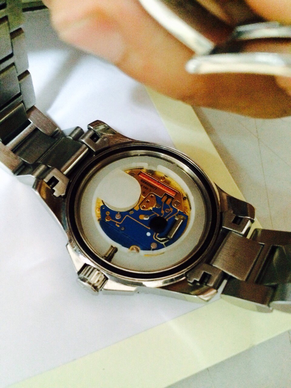

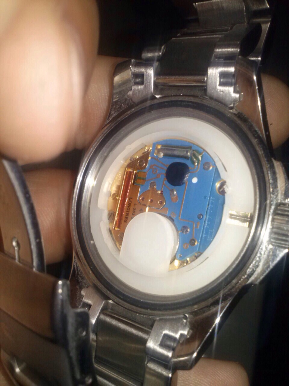

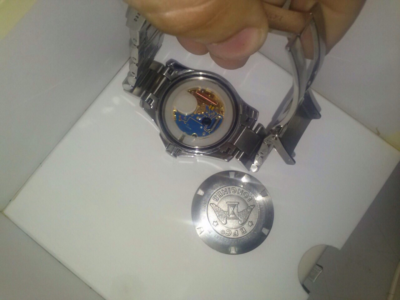

Хочу подарить своему мужчине часы, знаю, нравятся те, название, которых размещено в заголовке темы. Мне доводилось видеть механизмы и механику и кварц. Так вот, если механизм был запакован в пластик, то эти часы всегда были левыми, подделкой то бишь. Но вот с этими часами возник вопрос, не знаю кому верить. Механизм имеет маркировку Longines, и при этом запакован внутри корпуса в белый пластик. Собственно, сабж на фото.
------- ДОБАВЛЕНО ЧЕРЕЗ 10 МИН --------
Не задала вопрос, что вы думаете об этих часах? Оригинал? Копия?

На крышке должен быть РЕФ часов, на Ваших его нет или не видно.
Если нет, то возникает мысль о подделке.
По РЕФУ Вы легко можете найти часы в интернете и сверить с Вашими.
Для примера http://www.conquest-watches.ru/catal...ongines/68712/

Ничего подобного. "Запаковка в пластик", как Вы её назвали, присутствует и у оригинальных Лонжинов.
Часы, которые хотите купить, новые? Какой реф? Сколько денег за них просят?
Механизм оригинальный, смысл ставить его в подделку? Голосую за оригинал.
Реф там есть после надписи all stainless sttel, видно на фото правда еле еле, цифр не разобрать, но начало L3. правильное.
Часы скорее всего настоящие.

Оригинал это. Просто качество исполнения сейчас такое вот. По сути, с точки зрения Swatch Group - это довольно-таки бюджетные часы. Вот и не считают нужным ставить внутрь металл - снаружи-то не видно. Такие дела...
Кстати, внутри бюджетных Tag Heuer в точности такие же пластиковые фиговины. Так что не только Swatch Group такой "оптимизацией" занимается.

Настоящие часы) механизм еta 955.112, если не ошибаюсь

Всем огромное спасибо. Пластик в оригинале разочаровал. Бюджет, он такой бюджет. Всем кто спрашивал, реф продавец дал такой L3.647.4.96.6.

оригинал
китайцы не стали ставить бы такой дорогой механизм на 7 камнях
в кварцевой Омеге мех тоже в пластмассовом кольце, только там оно черное - солиднее выглядит
а Таг так вообще дешевые механизмы использует вроде F07 и G10 (для меня Таг перестал существовать как серьезная марка: дешевые кварцевые мехи, Селлита в механике, на обработке и градациях экономят, резьбы в ЗГ постоянно летят)
