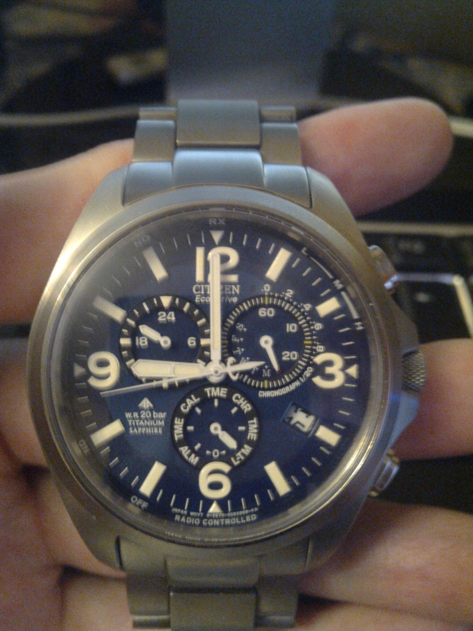

Доброе время суток. Собственно история такая.. Имеются часы AS3040 на калибре E670. Так получилось, что зимой я их носил крайне редко, в основном они лежали в коробочке. В один момент вижу, что они стоят. Положил я их под лампу, подзарядил, положил обратно.
Сперва не обратил внимания, даже подводить не стал. Просто увидел что пошли, и убрал обратно в шкатулку к остальным
На днях достал, решил подвести и увидел что дата находится в "промежуточном" состоянии.
По инструкции перевел часы в режим калибровки "0" и увидел еще вот что..
Часовая стрелка убежала на час вперед, но при этом 24-часовой индикатор показывает правильно! Соответственно, если в режиме калибровки выставить все на 12, то на 24часовом индикаторе получится 23 часа..
Дата при первом переключении на "0" была полностью на 31 числе.
В общем сейчас имею вот так
Рассинхрон на час основных стрелок с 24часовым индикатором и половинчатая дата.
Еще странность при калибровки даты: дата полностью переключается после 5 оборотов стрелки, указывающей дни недели. Так вот в 4 из 5 оборотах дата стоит в "половинчатом" состоянии, и только в одном она показывается полностью. Что-то подсказывает, что должно быть наоборот.
Часы в свое время после покупки не трогал, только подвел время. И как они себя вели в "0"-режиме не знаю, но в режиме TME все было нормально до их остановки.
Есть у кого какие идеи ? Если надо могу записать видео.

Заряжать! На солнце.

Спасибо, обнадежили Попробую потаскать на солнце по возможности почаще. Хотя секундная стрелка идет нормально, не через деление, как при малом заряде.
Оно само должно выровняться ?

Что-то мне подсказывает, что дело тут не только в солнце, но и в настройках.

Зарядите часы и выставьте все по паспорту. Думаю, что так надежнее будет.

Я думал, что на убежавший час как-то влияет режим летнего времени, но ничего с ним придумать не смог
