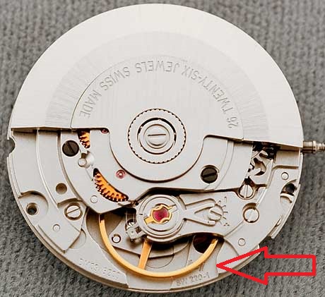

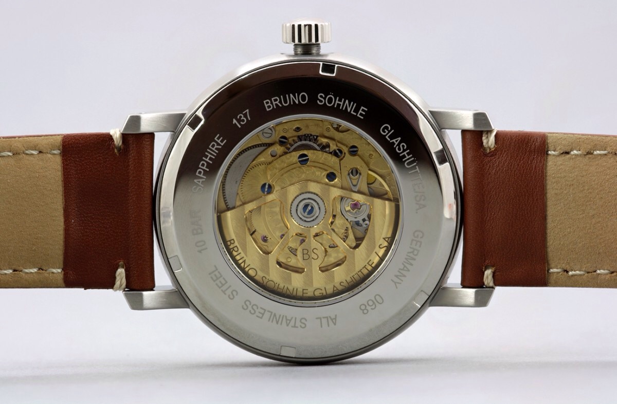

В механике с автоподзаводом они сейчас используют швейцарский Selita sw200, предварительно перебрав и украсив:

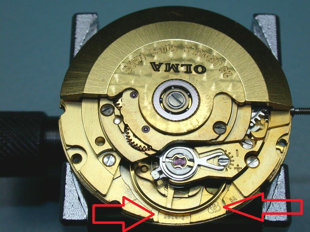

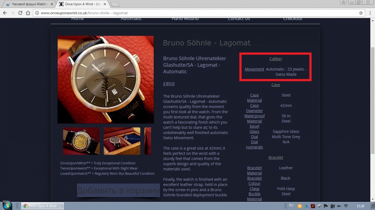

в сети попадается информация о том, что в автоматических часах Bruno Söhnle установлен калибр с 25 камнями, а это уже явно не Селлита, которая оснащена 26 камнями.
не исключаю, что это может быть калибр ЕТА или к примеру китайский калибр пересобранный в Швейцарии (допустим Valanvron 24).
да и альтернатив Селлите с 26-ю камнями немало, например калибр STP1-11.
полагаю, что правильнее всего будет уточнить у завода-изготовителя, что именно за калибр находится в конкретных часах.
как вариант, также можно взглянуть на клеймо производителя, которое, как правило, ставят под узлом баланса:

Нормальные магазины в описании часов указывают на sw200. Думаю, всё гораздо проще. Старые запасы - на эта 2824-2, новые модели - на Селлите.
в данный момент, на немецком сайте http://www.soehnle-uhren.de/index.php?id=2 относительно автоматических трёхстрелочников указывают "Basiswerk Sellita SW 200-1".
