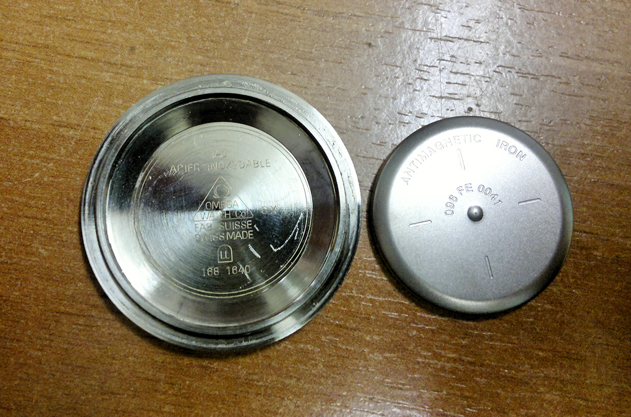

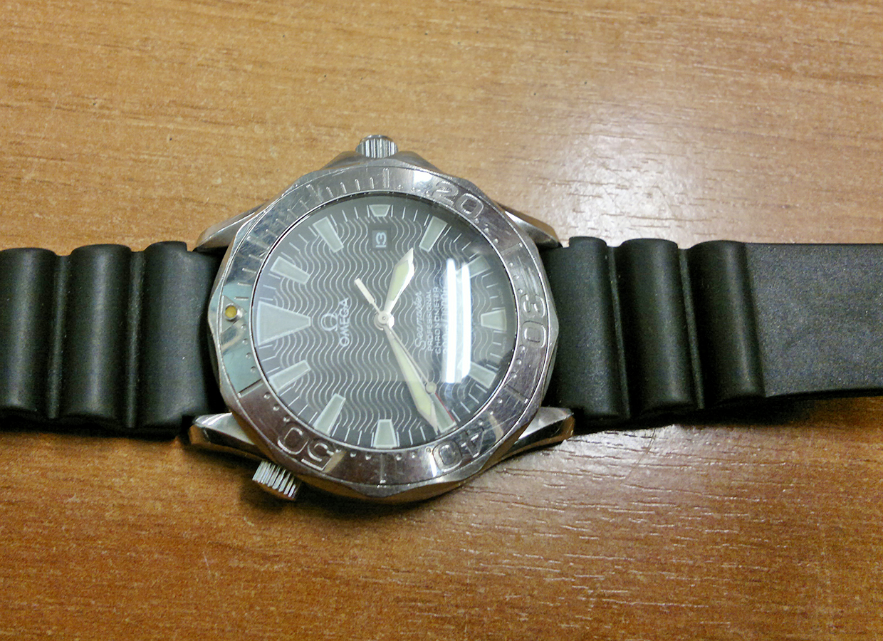

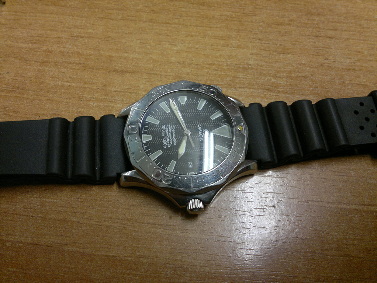

А вот если снова к любимым клапанам вернуться? Как, на взгляд знатоков, с оригинальностью у этих ушатанных часиков дела обстоят?

В первую очередь хотелось бы услышать "авторитетов", в миг, по одним только им известным признакам, безапелляционно ставящих нехитрые диагнозы...

не авторитет, но выскажусь...
больше всего сомневаюсь в подбросе до кучи... собраны все яйца в одну корзину и всё друг другу противоречит... особенно 007 на секунде...
первый вариант очень близок.. нужно шакалить паутину по рефу , но на ночь глядя лень.. вибивает из колеи левая крышка антимагнетик айрон - всяко не отсюда...

ну может им и так очевиден винегрет и обсыпавшийся люм на втором экземпляре...
и это, цифири с крышки выдают противоречивую информацию, так что не томите..

Сообщение от matros1917 Посмотреть сообщение
Почему? Внутри у SE300 такая должна быть.

Первые похожи на очень уставший от эксплуатации оригинал. Очень. Вот только странно, что фото крышки есть, а фото механизма "зажали". В любом случае, похода в сервис не избежать.
Вторые - вольный пересказ на тему "настоящие часы бонда".
Harl, где вы их берете? А главное - зачем?
Upd.
Первые это реф.2254.50.00, я правильно понимаю? А безель 082ST1464 от реф.2255.80.00? И что за хрень с жемчужинкой?

Первая левак, тройка на дате, волны,стекло из телефонной бутки, вторая вообще какие-то дрова конкретные, короче все в стиле автора)) Не понял только, причем тут клапаны.

Так, стоп, а что за ACIFR INOXYDABLE? "Швейцарский гном" плохо учился в школе?
