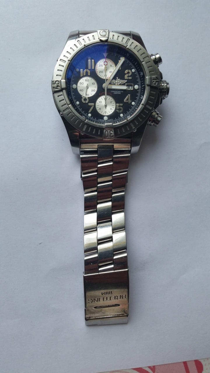

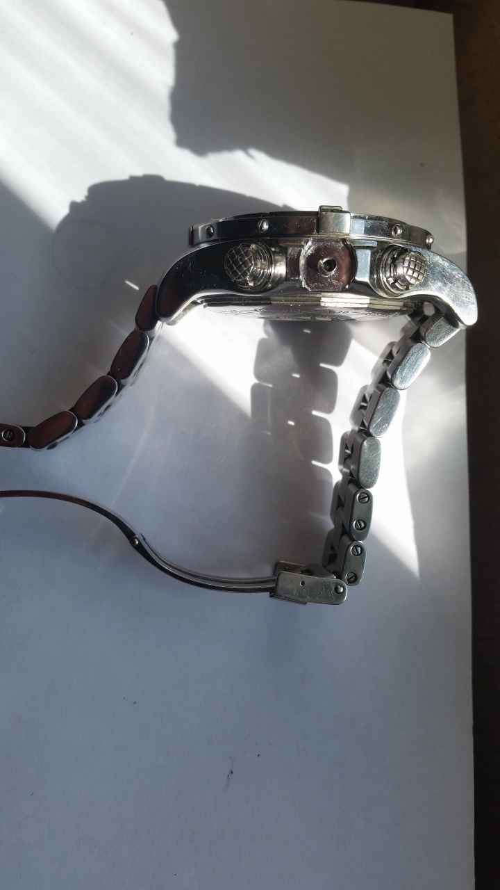

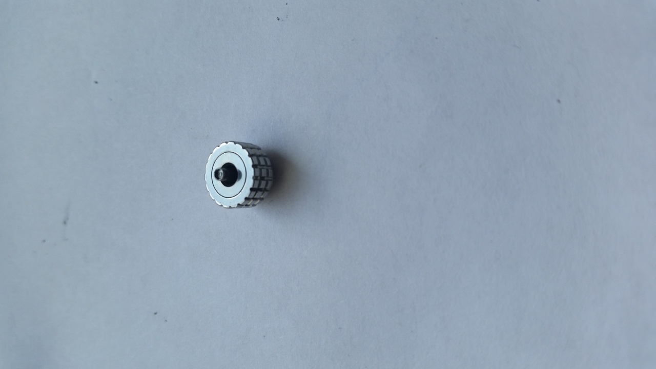

Приветствую. Такова моя беда:
Пол года назад каким то образом отлетело заводное колесо. Сходи в 2ве мастерские. В первой сказали сломался заводной вал и найти его не смогут. Во второй сказали что вообще не могут открыть заднюю крышку. Мол что сейчас тут все расковыряю и толку ноль будет.
Я живу в городе в котором многие магазины не знают даже о такой марке, исходя из этого предполагаю что ОД мастерских уж точно нету у нас по данной марке.
По этому пара вопросов.
1. Данные часы ремонтируются только в специализированных ОД ремонтных мастерских?
2. Можно ли найти где нибудь самому данный вал и принести в мастерскую для замены?
3. В столичных мастерских примерно на какую сумму выйдет данный ремонт?

Здесь, вроде, вариант попроще, просто сломана заводная головка, а с резьбой в трубке все в порядке.

Да колесо не держится, но если чуть надавить то его можно закрутить что бы не отлетало, а так же заводка работает, но вот установка стрелок невозможна.

конструкция отвратительная, не ожидал такого от Брайта
ЗГ огромная, но навинчивается на тоненькую мелкую резьбу внутреннего типа
я думал на такое свинство только Таг и Цертина способны, но не марка уровня Брайтлинга
по сути же у вас развалилось подвижное шлицевое соединение заводного вала с головкой, то есть резьба в трубке в корпусе наверняка цела, но все равно такая резьба недолговечна
