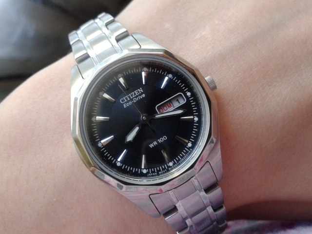

Добрый день форумчане и любители ситизен!
У моей девушки на экодрайве есть отображение дней недели и даты. Так вот установили ей SUN (воскресенье) 31 мая. Все отлично, в понедельник часы выдают 1 число и надпись DOM . Надпись красными буквами, поэтому я думаю что это воскресенье на итальянском... но что за аномалия? буду признателен если кто сталкивался

Прокрутите стрелками до Mon.

да, так и сделала, но почему появилось DOM? и нормально ли это

Не был правильно выставлен 24х часовой режим. Число так и осталось 1?

два языка на календаре. это нормально для японцев.
покрутите стрелками вперёд много-много, поймёте где там и как и что переключается.
при установке времени следите за тем, какое время суток у вас на часах.

не знал что такое нужно ставить, подскажите как правильнее?
у меня самого обычные экодрайв титаниум, там не нужна такая настройка.
Кстати в течении дня уже 2 число и день LUN
так и придется наверное сделать, но пока хочется разобраться, чтобы ничего вдруг не испортить.
был момент, у меня при вращении в определенную сторону менялись дни на английском, потом просто трещетка работала и дни не менялись , потом снова начали меняться и начались вот такие итальянские дни

в сутках 24 часа а на циферблате часов 12 - то есть какие-то 12:00 будут 12 дня, а какие-то 0:00 ночи.
0:00 ночи определяется тем что в этот или близкий момент начинает переключаться календарь
как раз чтобы разобраться я и предложил покрутить стрелки много вперёд, часов так на 72, и сразу станет всё понятно и про 12/24 и про календарь и про два языка
непосредственно тот язык который останется на день после переключений определяется установкой дня недели с заводной головки.
не настраиваейте календарь в момент времени с 11 до 5 часов, можно поломать механизм календаря.
спасибо, будем пробовать крутить.
то есть с 11 утра до 17 вечера настраивать дату нельзя, я верно понял

вообще-то нельзя с 23:00 до 5:00 (именно в этот момент календарь начинает переводиться автоматически)
но так как вы ещё неуверенно понимаете что к чему, где 12:00 а где 0:00, то просто когда стрелки с 11 до пяти - не настраивайте календарь. открутите на шесть и настраивайте.

Понял вас, сейчас часы придут в хозяйкой будем крутить. Вот еще нашел инструкцию. Логику не понял, вот ссылка
http://www.businesswatch.ru/UserFile...20EcoDrive.pdf
на второй странице внизу, установка даты и календаря описана немного загадочно, для версии часов с днем и числом
