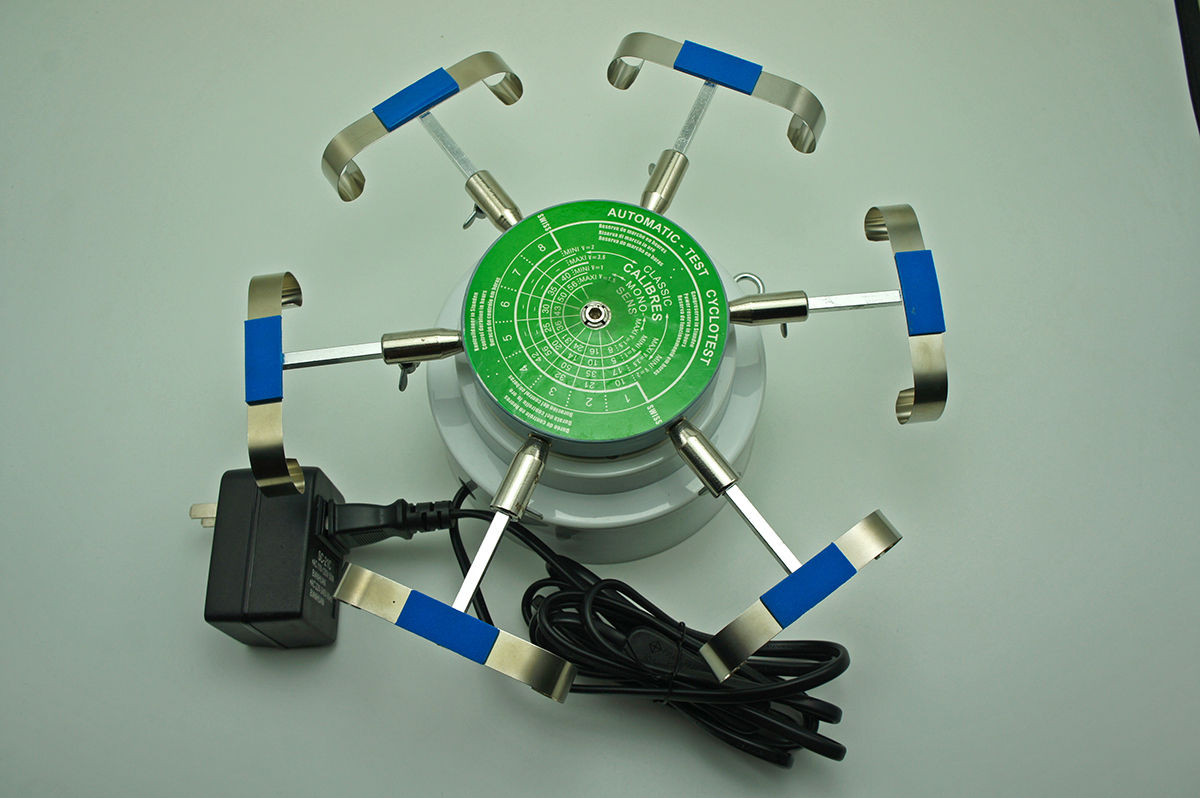

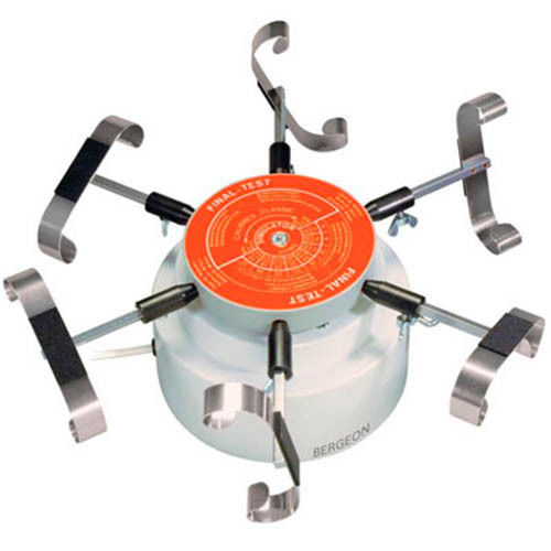

Посоветуйте тестер для автоподзавода
Обслуживая часы с автоподзаводом, приходится долго их носить, что бы проверить как работает авто модуль.
Решил приобрести тестер для этих целей. На eBay в данный момент доступны два устройства. Bergeon 5802 за $714 (убийственная цена, как по мне) и, как я вижу, его китайский клон за $89.
Что выбрать? Какие ещё опции имеются?
Какая разница между оранжевым и зелёным?

У меня несколько лет Delta, похож на зеленый, только без адаптера. Двигатель в нем SONY. Скорость вращения 4оборота в минуту. На наклейке таблицы, по ней можнл высчитать время проверки для разных калибров. Висит на стене. Проблем нет кроме одной. Когда я его купил и включил, он ревел так, что пользоваться им было просто невозможно. Через 5 мин. начинаешь с ума сходить. В общем я его тут же перебрал, смазал, добился полной бесшумности. Т.е. теперь его не слышно совершенно. Видимо в этом и есть главное отличие от Швейцарии. Но все равно где-то раз в год я его перебираю.

Несколько лет два китайца крутятся ежедневно без адаптера, проблем нет

Спасибо!
Купил оранжевый китайский.
