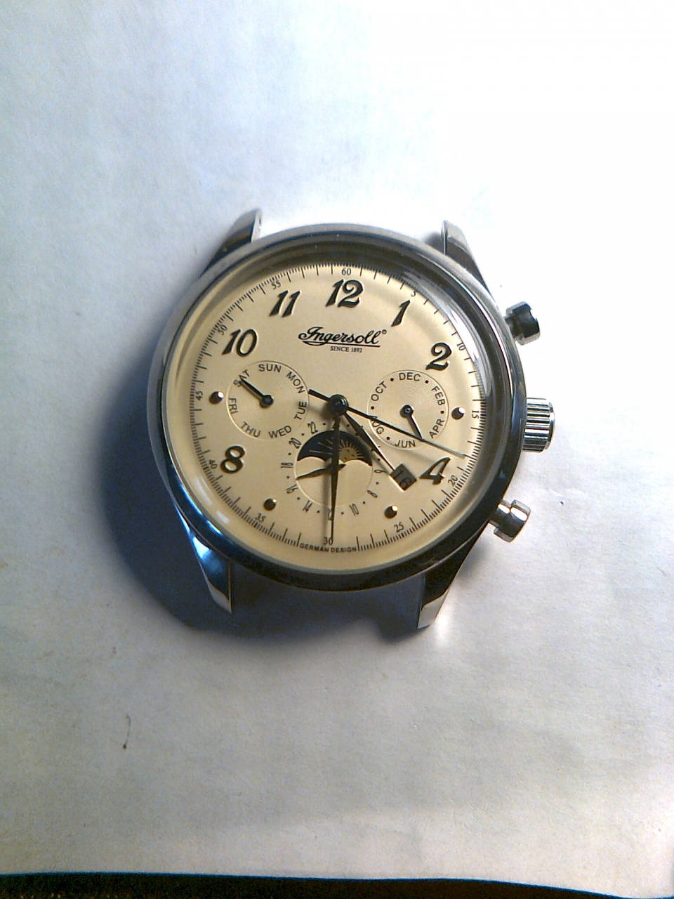

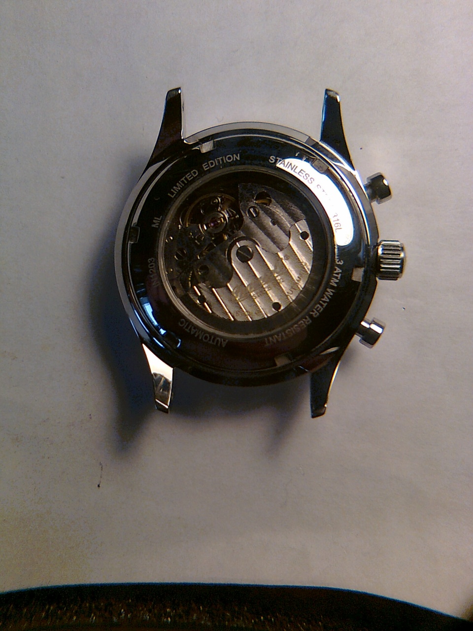

Принесли в ремонт часы. Кто-то в них до меня копался и не сделал. Собраны неправильно, в результате пришлось решать ребус по сборке. Диагноз: нет двух зубьев на часовом колесе. Обломков в механизме тоже нет. Стал искать новое полотно с 36 зубцами. Ничего, кроме как с большим диаметром на 0,5 мм. не нашел. Проточил до нужного размера, прорезал глубже зубья, напрессовал на втулку часового колеса (на ней еще один венец), пропаял и собрал. Просидел с ними почти целый день. Все работает. Часы китайские. Сколько может стоить такой ремонт?

Делается пропил на месте зуба и впаевается пластинка латуни .

Этот способ я знаю, а тут два зуба рядом. Чем пилить-то? Пилки ювелирные 0,2мм.

0.2 - звучит не пугающе , вроде нормально для часового колеса.
