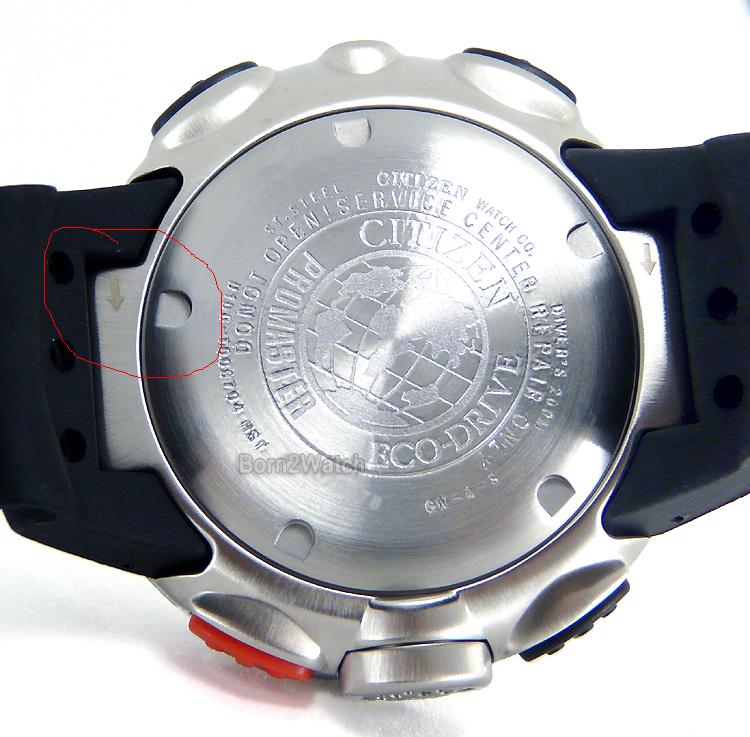

Доброго дня. Прошу помощи у специалистов: мне необходимо снять ремешок с модельки Citizen Promaster Aqualand JV-0000-01E. Есть пара отверстий сбоку ремешка и три отверстия с внутренней части ремешка, чувствую, что их надо как-то использовать, но как - не знаю Отверстия видны на прилагаемом фото.
Помогите советом, поделитесь опытом, не сочтите за труд.

Стрелки вижу, имхо они указывают направления выдавливания штифта.
Возможно шпилька на резьбе, посмотрите через лупу может есть шлиц под отвертку.

Простите, какие стрелки? На браслете не нашел никаких стрелок, абсолютно.
Вы стрелки на фото увидели?

Вот

Здорово! На моем экземпляре часов на этом месте стрелок нет! Сейчас попробую выдавить их в аналогичном Вашему снимку направлении
Спасибо.
------- ДОБАВЛЕНО ЧЕРЕЗ 17 МИН --------
Получилось! Спасибо еще раз за подсказку!
Проблема решена, можно закрыть тему.
