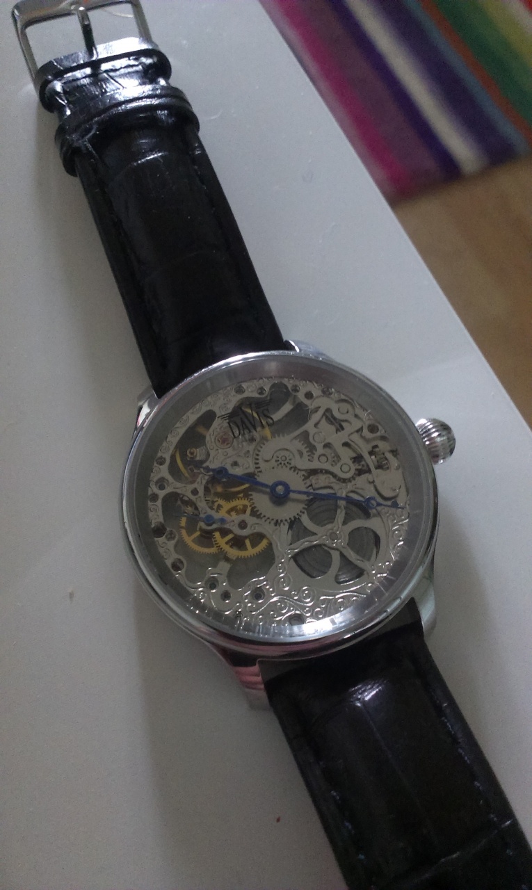

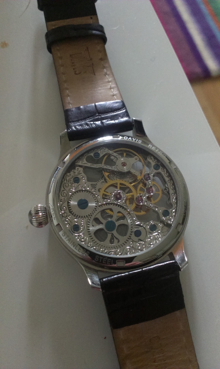

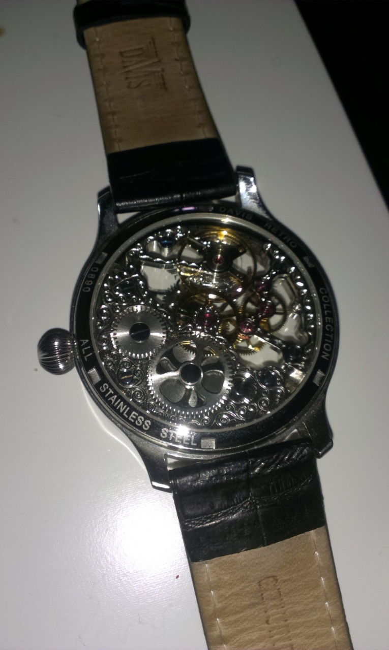

Часы покупались в Европе. Но пару лет только проработав механизм перестал заводиться-не прокручивается вперед головка заводного механизма. в обратную крутится.
Насколько реально отремонтировать в РФ такие часы?

Механизм очень похож на 6497/6498 или один из многочисленных его клонов - по идее особых проблем быть не должно.

Это если только мост барабана винтом не повело. Я не раз встречался с подобным дефектом на скелетонизированных механизмах. К сожалению, те кто занимается украшательством механизмов не всегда понимают где можно делать выборку металла, а где это будет вредить работе. Скорей всего, барабан стал боком и цепляется за платину и мост.

А может часы просто стали колом в колёсах, а пружина заведена до предела?

А сколько будет стоить мост поправить? примерно.
потому как платить за запчасти цену сопоставимую с ценой часов не хочется
Сообщение от mishinmaster Посмотреть сообщение
пружина наоборот раскручена

На фото пружина заведена до конца. Отнесите мастеру. Ето обычные простые часы, поделать легко.

Это не простые часы, а испоганенные скелетонизацией. Делают ее, как правило, без ума. В первую очередь ведет мост барабана и платину в районе барабана, где усилия максимальные.
