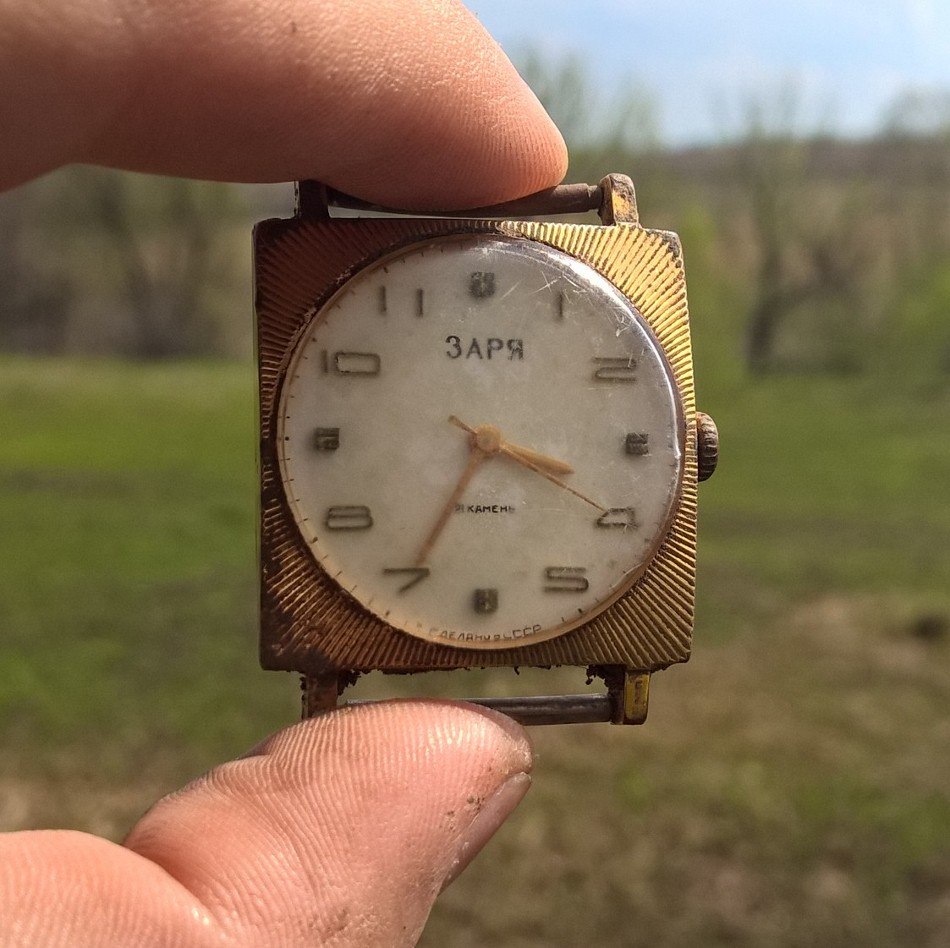

Друзья, всем привет!
Позавчера случилось интересное событие. Поехали с друзьями на коп под Рязань и ни с того ни с сего на поселении 11 века я нахожу позолоченные часы ЗАРЯ!
Вылезли они из земли с ремешком, но я его выкинул, ибо тот сгнил.
Позолота 10 микрон, о чем свидетельствует клеймо AU10.
Стрелки крутятся спокойно, но завести не удается - пружина завода в натяге.
Прошу Вас проконсультировать по возможности какой примерно год часов?
Я планирую отдать их на репассаж, есть ли тут мастера, которые возьмут и приведут Зарю в порядок?
С уважением!

Начало 70-х.

Сообщение от Shulte Посмотреть сообщение
Смысла нет. Никто не возьмётся. Работа трудная - разобрать до винтика и потом собрать чтобы работало. Это стоит не одну тысячу, при том, что часы уже ничего не стоят.

Сообщение от Seiko 910068 Посмотреть сообщение
Не выдумывайте. В Питере такой механизм обслужат за 500р. Ну и внешний лоск, если стекло целое, ещё рублей 200.
Такая работа имеет название - обсуживание. В Питере немало мастеров, которые делают это за 500 руб. Неспешной работы на полчаса.
Другой вопрос, если механизм ржавый (из земли)... делать его нет смысла - вставить донорский мех.
