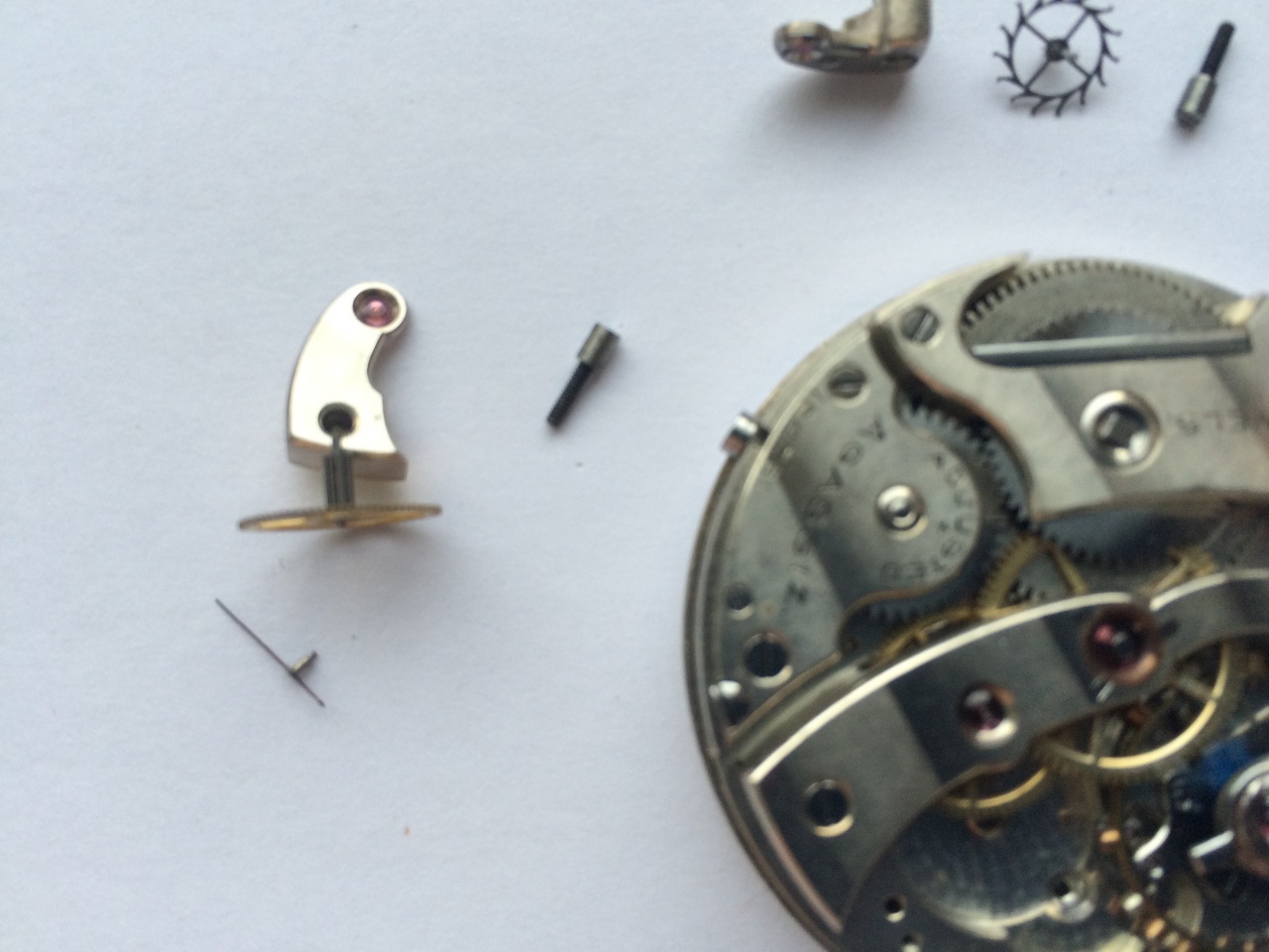

Секундное колесо
Здравствуйте, при разборке механизма, обломилась секундная ось. Кусок ее застрял в секундной стрелке, походу закис, вытащить его, пока не получается. Помогите советом, можно ли отремонтировать секундное колесо, где это сделать и стоит ли овчинка выделки? Может, просто попытаться подобрать? Может, у кого то есть подобное? Заранее благодарен за любые советы.

сломалась ось секундного колеса.
ось могут сделать мастера, у которых есть часовой токарный станок. можжно снять колесо, отпустить конец триба где ось, высверлить отверстие и запрессовать выточенную на станке часть оси. закалить, отпустить до синего и установить колесо. как то так, на мой взгляд.с

Я сделал бы по другому. Без сверления и без опускания триба. Ту часть триба, котороя выдается под колесо, где и была сорванная ось, отстранил бы ее альмазным напильником или диском. Приточил бы потом на станке из синенной стали чтото вроди заготовки для винта с широкой плоской головкой. Головку припаял бы к колесе внимательно, чтобы была приблизительно в центре и чтобы не попался припой на триб с другой стороны колеса. Потом колесо схватил бы за триб в хорошую цангу на станке и обточил бы мою заготовку как должна бъть ось по размерах. Если сделать акуратно, не будет видно никакое вмешательство и внешный вид не испортится

Можно даже сначало наити припаевомую часть , а выставить по центру перед паикой можно зажав в восмерке обе части и вращая отцентровать и прямо наместе спаять.

...А всё это случилось из-за того,что разборку вы как-то не "по феншую" начали.
Баланс на месте,мост анкерный видимо уже позже сняли...
Овчинка выделки стоит,механизм высокого класса.Делать нужно обязательно,ну а в Питере найти уж сможете,кто это сделает...Думаю,ребята-питерцы сами откликнутся)))

... или же по феншую после разборки поставили на месте детали, чтобы не растерять и не обломать.
Я никак не приучу себя хранить механизмы в сборе, в особености баланс.
Несколько раз из-за хранение деталей мелкой россыпью волосок приходил в состоянии мочалки

Я просто любитель, но к разборке и сборке часов отношусь очень трепетно. Этот механизм был разобран, почищен, смазан и собран. Часы идут очень резво. Анкерный мост и мост секундного колеса сняты только для фото. Все таки надеюсь найти колесо на замену, может кто подскажет, от каких калибра подойдет или этот механизм ни с чем не взаимозаменяем. Припаивать и точить оси, все это для меня очень затруднительно и как я понимаю, очень затратно. На крайний случай.

Я бы без отпуска за сверлил твердосплавным сверлом, заготовку синию под красный фиксатор. Это пять минут. Здесь проблема зажать триб без последствий в цангу ,для этого нужно точить оправку из латуни .

В идеале искать донора, но такого плана машины стоят ... и не мало.
Приемлю вариант paha77.
желательно без отпуска.

Фигово чинится это место. Ломается, как правило, под черенок и самое сложное поймать центр. Плюс там нужна каленая шлифованная цапфа, т.к. ось проходит через камень. Это типовая беда наших Полетов 3017 и никто так нормально и не научился делать секундные колеса не смотря на их высокую стоимость из-за дефицита.
