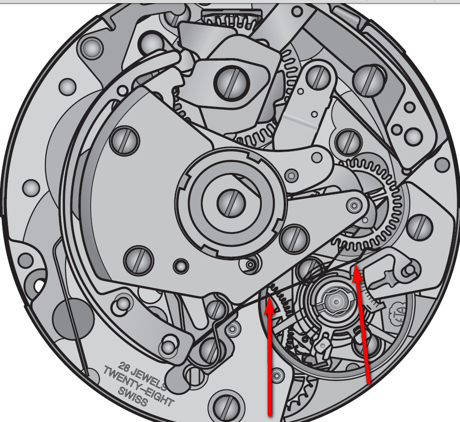

На штурманских 31659 сломан фиксатор колеса минутного счетчика ( бронзовая пружинка ). Есть возможность заменить аналогичной деталью от ЕТА ( 8270.7750 ). Спецификацию на деталь ( габариты, материал ) я найти не смог, поэтому вопрос:
Подойдет ли фиксатор колеса минутного счетчика от 7750 в механизм 31659?
Если да, то "замучаешься-её-искать" деталь больше не дефицит?
АПД.
Собственно, деталь.

Сообщение от Ibase Посмотреть сообщение
Нет. Общего совершено ничего нет.

Можно к основе старой пружинки припаять куска спиральи из будильника и оформить как родная пружинка выглядит. Делал много раз и всегда получается.

Надо искать от 7734, да и то не факт, что подойдёт - механизм был существенно переработан.
