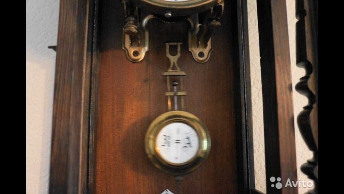

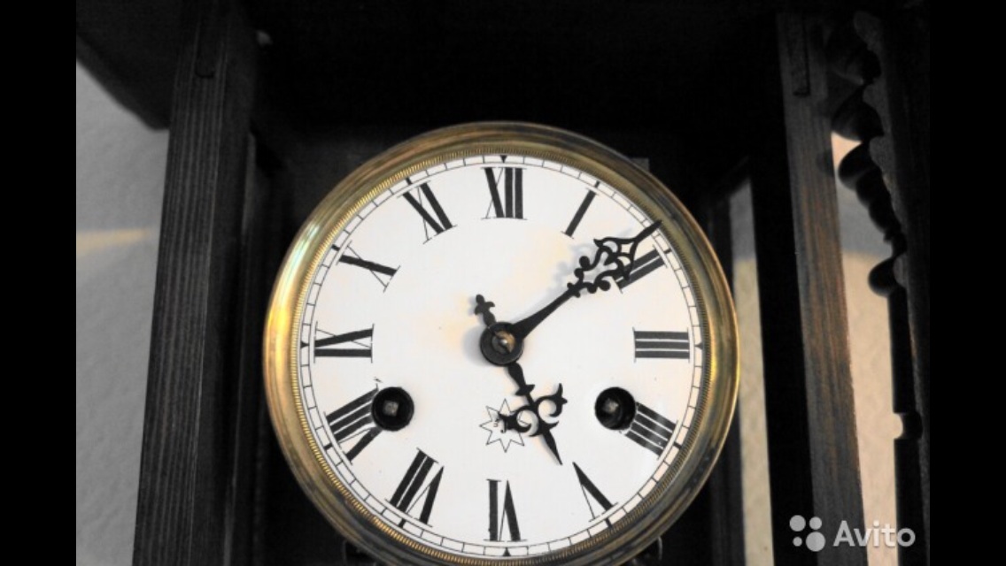

Добрый вечер!
Хочу купить эти часы на свадьбу другу, подскажите, как проверить их подлинность и какова их потенциальная стоимость?
Вот, что про них пишут:
Предлагаю раритетные, маятниковые, настенные часы-Регулятор-
JUNGHANS-Германия 1892 ГОД!!!!!
Эксклюзивная и музейная вещь!!!!!!!
Величина часов: 48x27x15cм.
Материал корпуса: деревo
Материал циферблата: эмаль
Материал маятника: бронза
Механизм рабочий.
Mаятник+ключ в комплектe.
Часы с боем.
Состояние корпуса и механизма очень хорошее, часы почищены и настроены мастером.

Добрый вечер, добро пожаловать на форум!
Корпус этих часов некомплектен, вероятно, фрагментарно неоригинален, к тому же, часы изначально самого низшего сорта.
С ув,
Олег

Спасибо, как думаете, какова их стоимость?

Я бы такие не купил

На Молотке такое сплошь и рядом: чем громогласнее расхваливают товар, тем он хуже... Я бы тоже не купил, а если бы покупал - больше 5 тысяч не дал бы.

К тому же это совсем не "Регулятор", да и циферблат напечатан на принтере.
