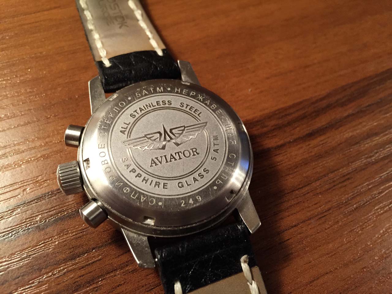

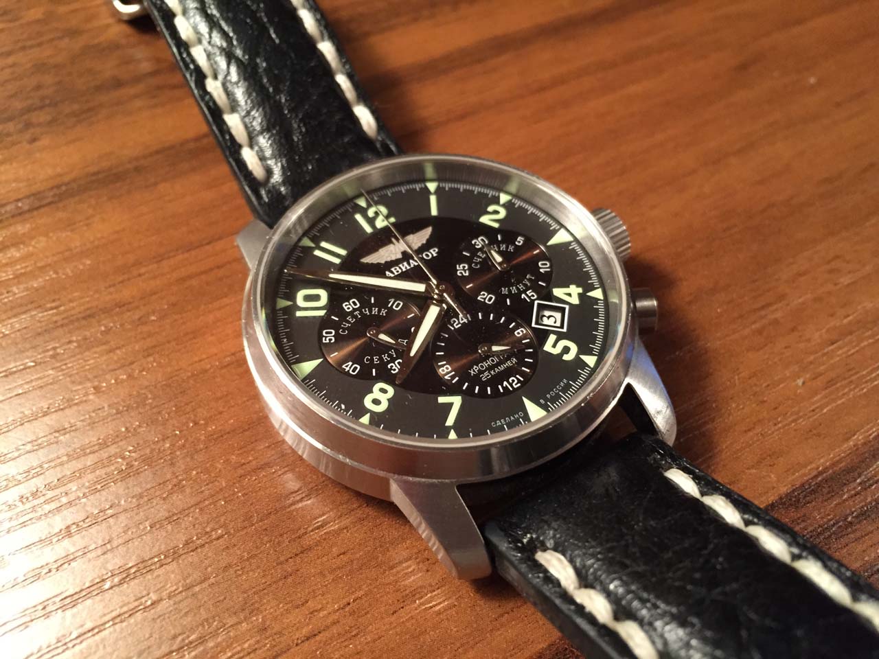

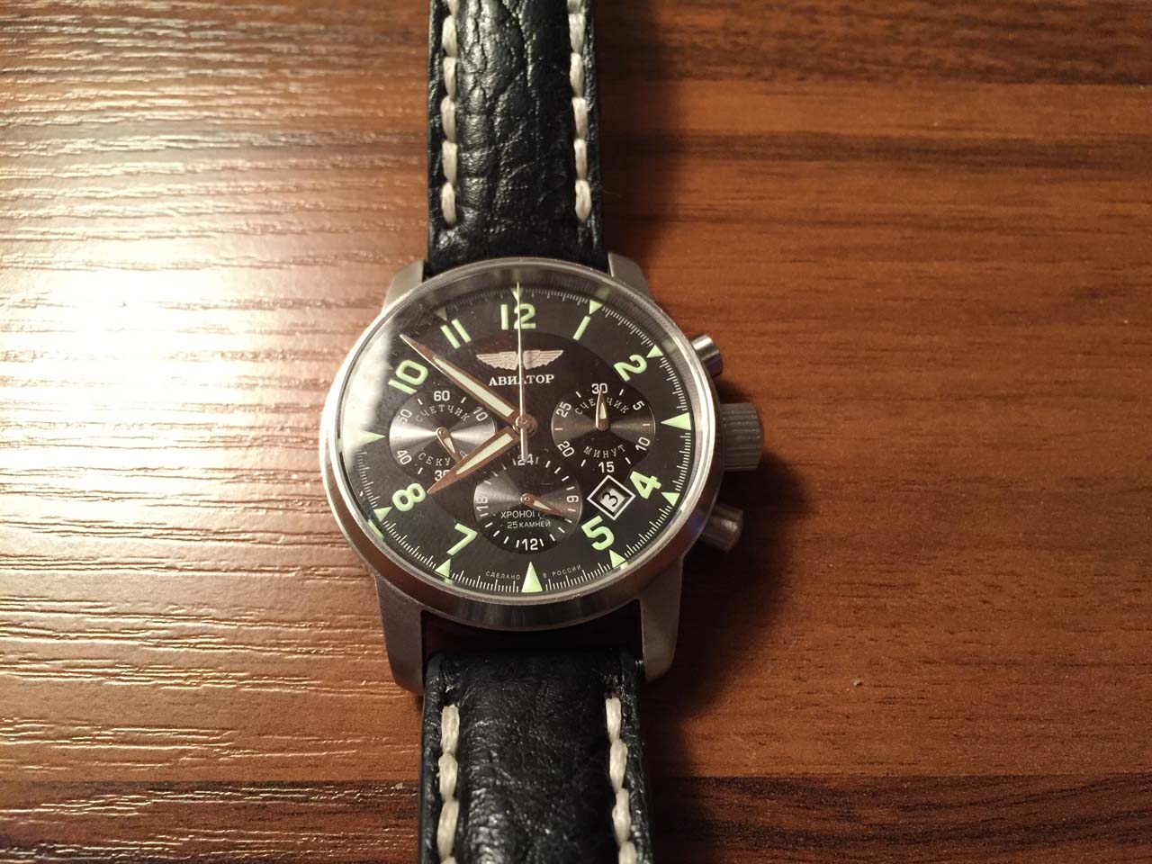

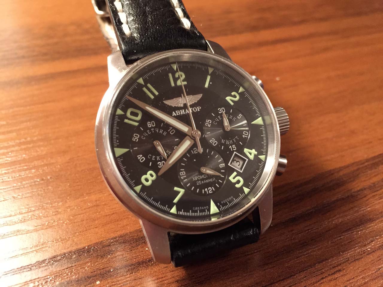

Уважаемые форумчане. Добрый вечер.
Имеются вот такие часы. Авиатор. Хронограф. Калибр 31681.
Иногда при заводе, головка вставала как бы на перекосяк. Как будто шестерни попадали зуб в зуб. Если при заклинивании заводную головку покрутить туда-сюда, завод восстанавливался. Но в конце концов заклинило намертво. Что может быть? Сам лезть в механизм боюсь. Опыта нет.
Подскажите хорошего мастера в Москве.
Спасибо.

Скорей всего, разбило отверстие в мосту под ось заводного барабана, барабан накренился и клинит завод. Это типовая болячка 3133 после нескольких лет работы без смазки. Неисправность плохая, все часы надо разбирать. В любом случае, не видя часов диагноз не поставить.
