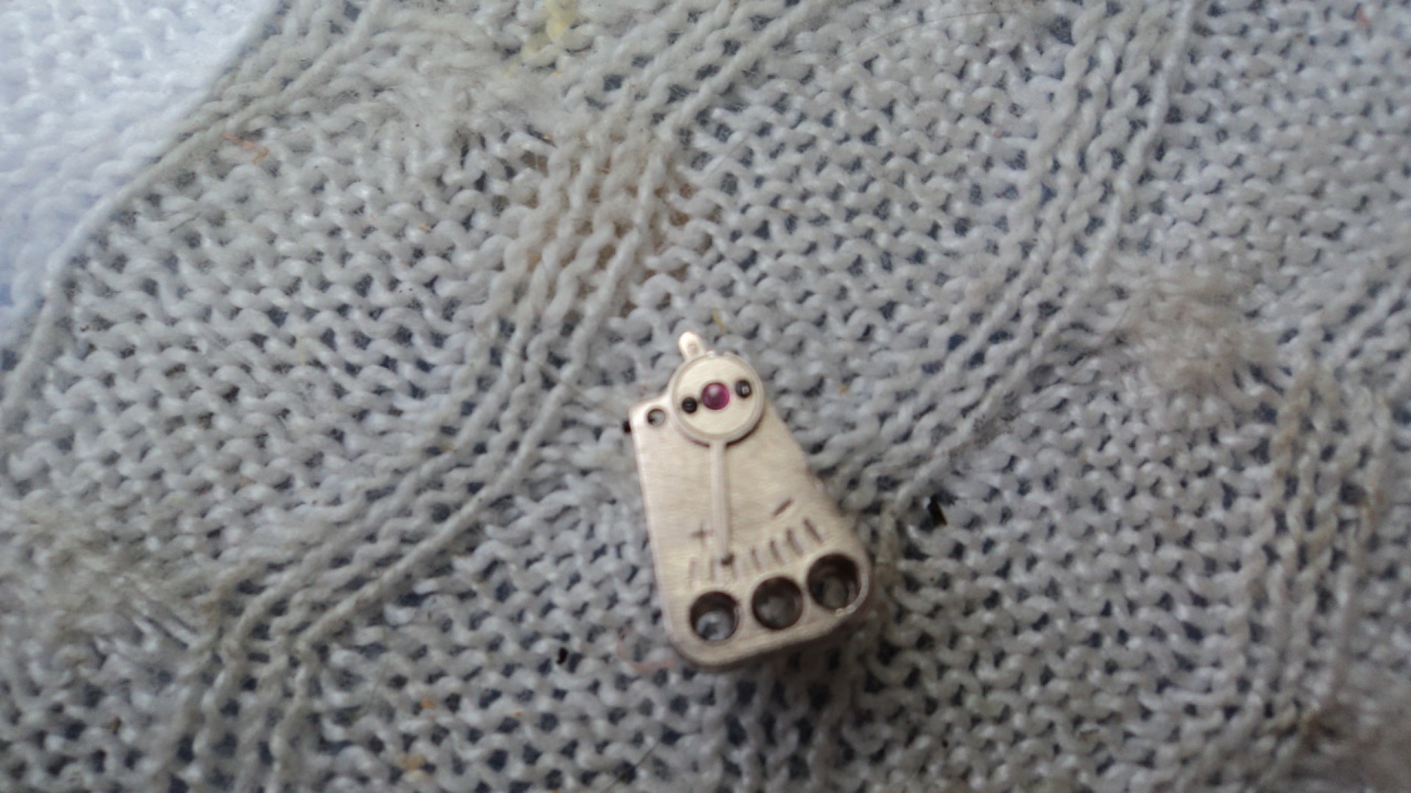

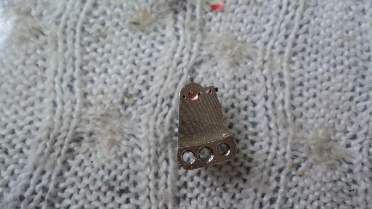

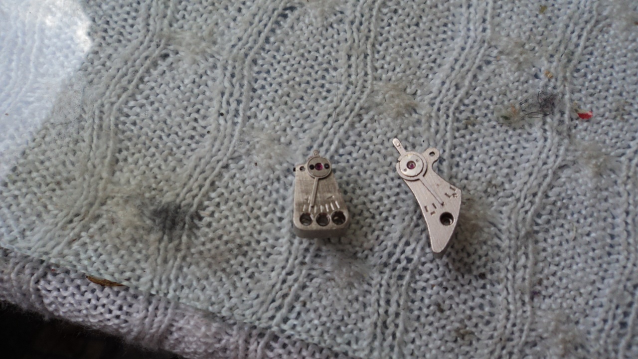

Нужен совет.... при ремонте механизма выявил повреждение верхнего часового камня оси маятника...Можно ли заменить это детальку скажем на аналогичную,скажем от механизма с настольного "Агата"? какие могут быть нюансы?

Можно без проблем. Главное чтобы Ф был тот же. Менял не раз от аналогичных, от Агата не пробовал. Пуансоном легко выдавливаются.

....А тонкости и нюансы...?

У меня не было.

главное, чтобы внутренний диаметр был тот же
верхний камень - это какой?
есть сквозной и накладной камни
какой у вас поврежден?

Я не силён в терминологии и прочих "фенечках" ,но каменнь имеет повреждения. Сквозного отверстия нет,а внутренняя часть имеет явные сколы, ось маятника в нем болтается и имеет вертикальное смещение. После работы проверю диаметр путем установки маятника в донорскую запчасть. Если все подойдет по размеру не нужно ли каких либо дополнительных манипуляций типа постановок на клей,заклёпывания и прочего....??

Вся тонкость в том, что камень должен войти в отверстие ровно, без перекоса. Для этого надо его запрессовывать. Я сделал для этого простой пресс из старого микрометра. Можно просто микрометр зажать в тиски и получится такой импровизированный пресс. Камни такого же диаметра, как в " Агате" в приставном ходе от "Маяка", но диаметр отверстия больше. Успехов.

Накладной камень, особенно верхний, с успехом можно заменить осколком безопасного лезвия, подложенного под шатон верхнего камня.
