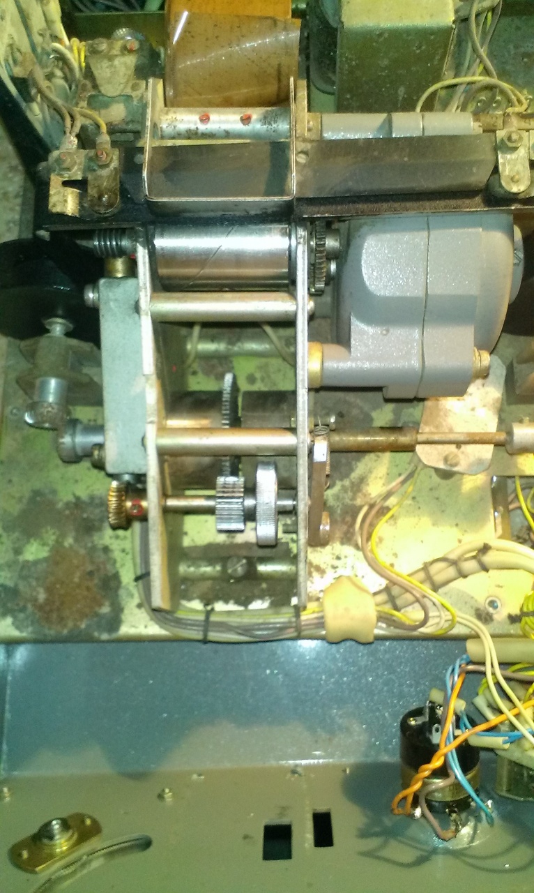

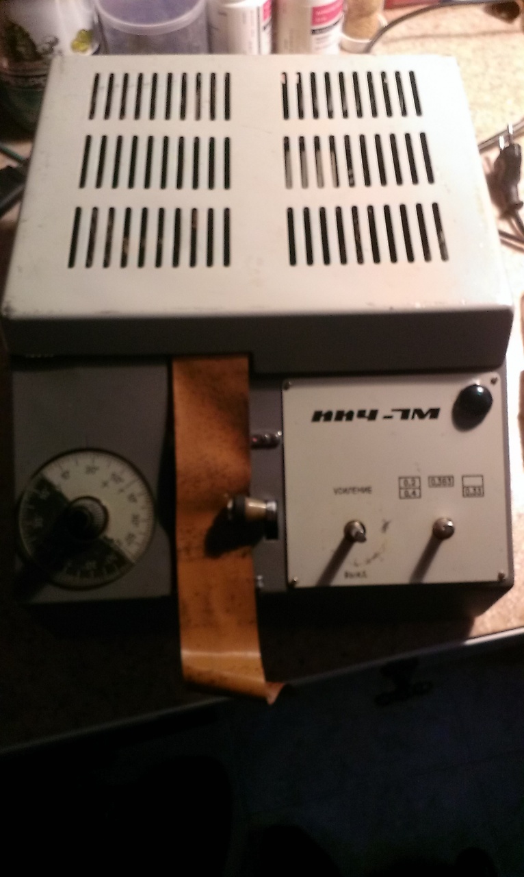

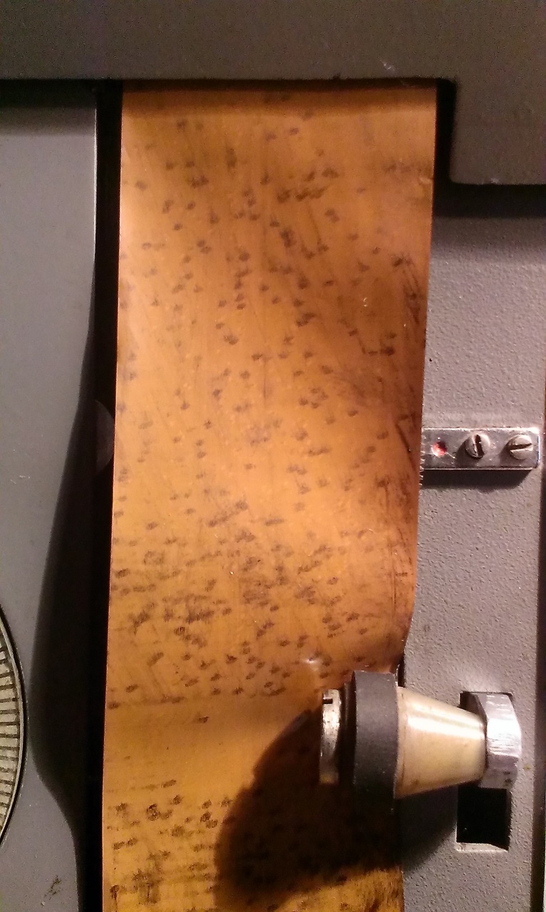

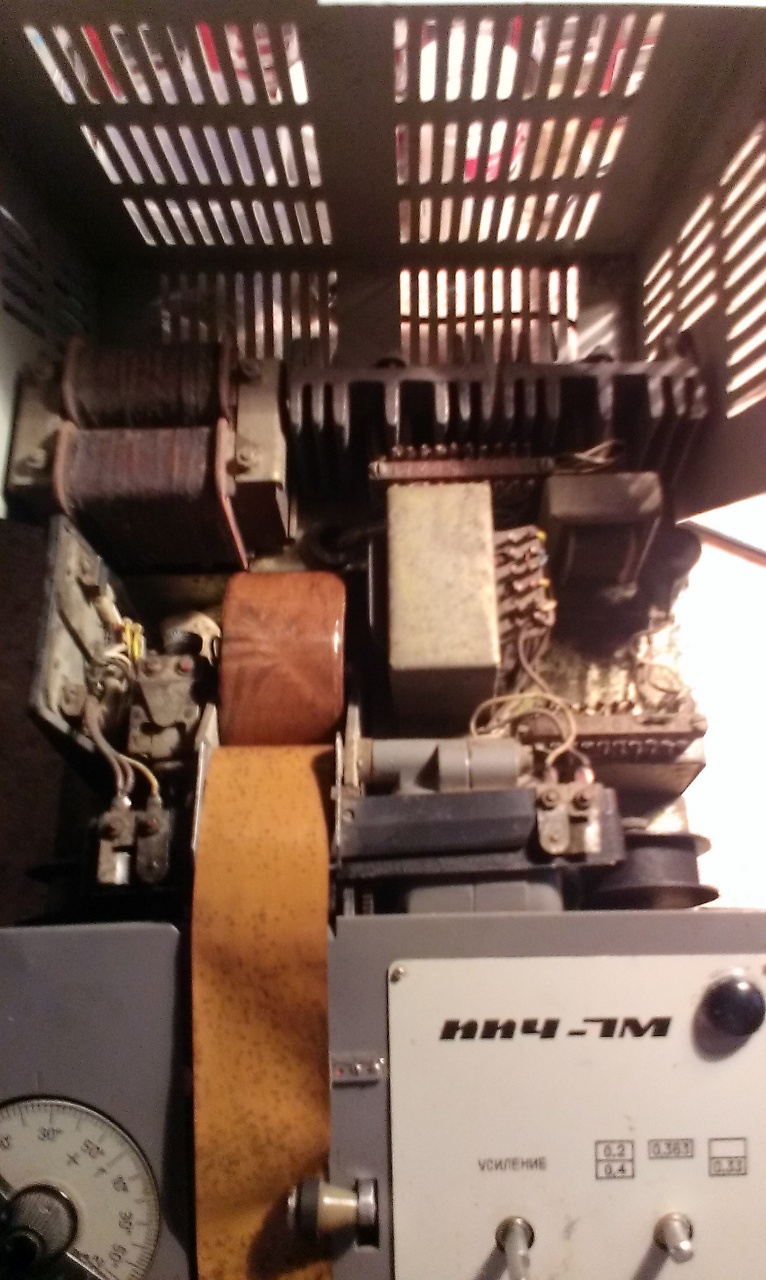

Часы ставил разные проверенные на другом приборе ППЧ-7М фото своего и ленты выкладываю

А микрофон проверяли?
И ещё - у вас какие-то точки смазанные, он должен четче печатать.
PS а что это за бумага? Больше на какой-то скотч похожа.

лента с военки потом спиртом протер и снова чистая.точки смазаны наверное потому что только печатающую ленту восстановил заливал чернилами Скажите пожалуйста , а как проверить микрофон (ставишь часы двигатель начинает крутится и работает печатающий механизм) или микрофон проверить по другому можно?

А почему лента не под планкой печатающей?

Прибор открывал , а ленту поставил для фото

1. попробуйте усиление у ППЧ-7М поставить на "min", а затем понемногу добавлять, до появления печати.
2. часто бывает обрыв микрофонного провода, а "экран" у провода обрывается очень часто, прозвоните, проверьте. По неисправности, у Вас какое-то самовозбуждение прибора.
