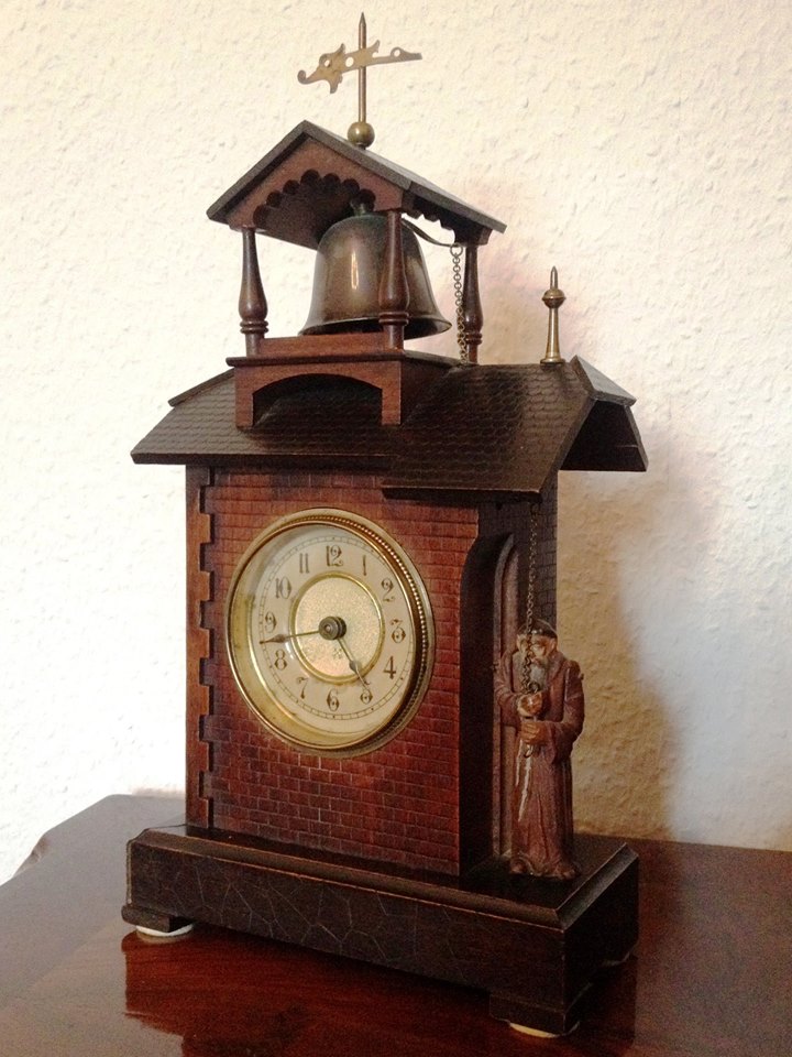

Добрый вечер всем! Что можно сказать о таких вот настольных часах -будильнике "HAU". Интересует-приблизительно время изготовления, стилистика, ну и прочее. Ни чего похожего в каталогах "HAU", я не нашел. Может быть сделаны для какого нибудь торгового дома или все таки серийная модель? С уважением.

Встречались такие, так что думаю, что, все же, серия. Сделаны по аналогии с шварцвальдскими часами-автоматонами более раннего периода. По времени - самое начало 20 века.

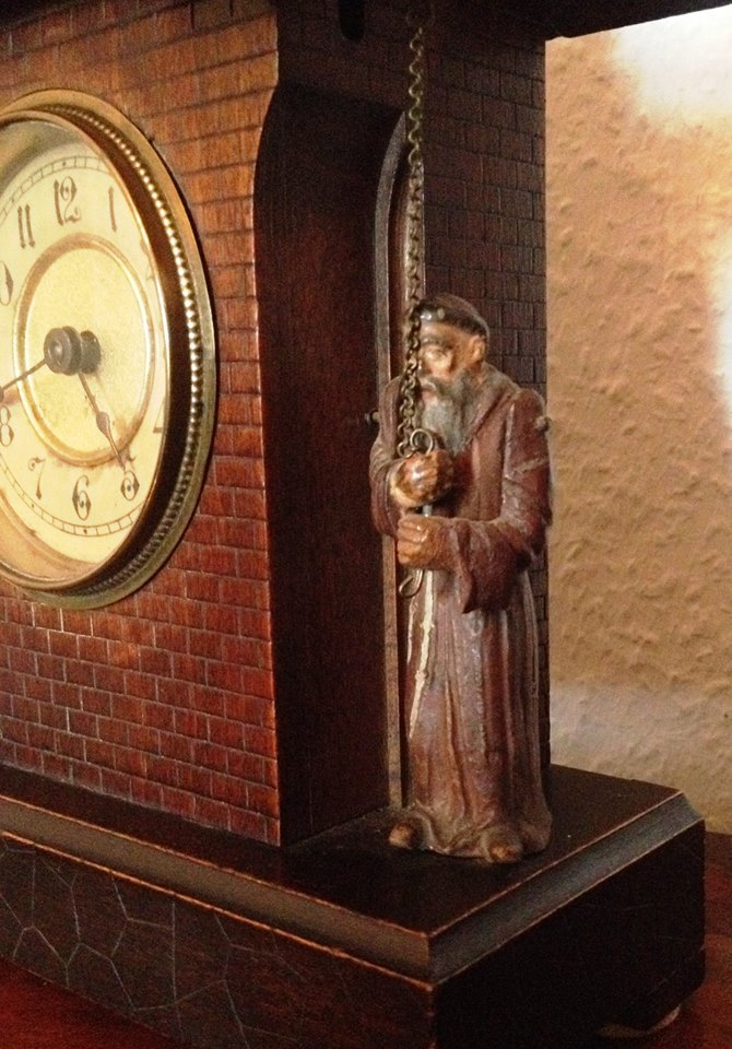

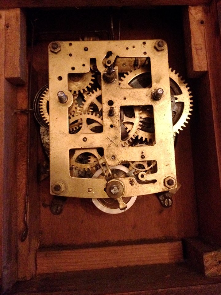

Это не будильник, это часы с боем. На колесе с пружиной боя есть счётное колесо. Рычаг молотка приводит в движение руки монаха. Завод суточный. Юнгханс выпускал такие часы с кукушкой.

Конечно не будильник. Я просто в это время классную статью читал про будильники, когда размещал этот пост, ну и как-то..будильники, будильники. А потом уже поздно было редактировать. А по поводу хода, вот уже 27 час пошел, как идут, жду когда остановятся. Спасибо. С уважением
