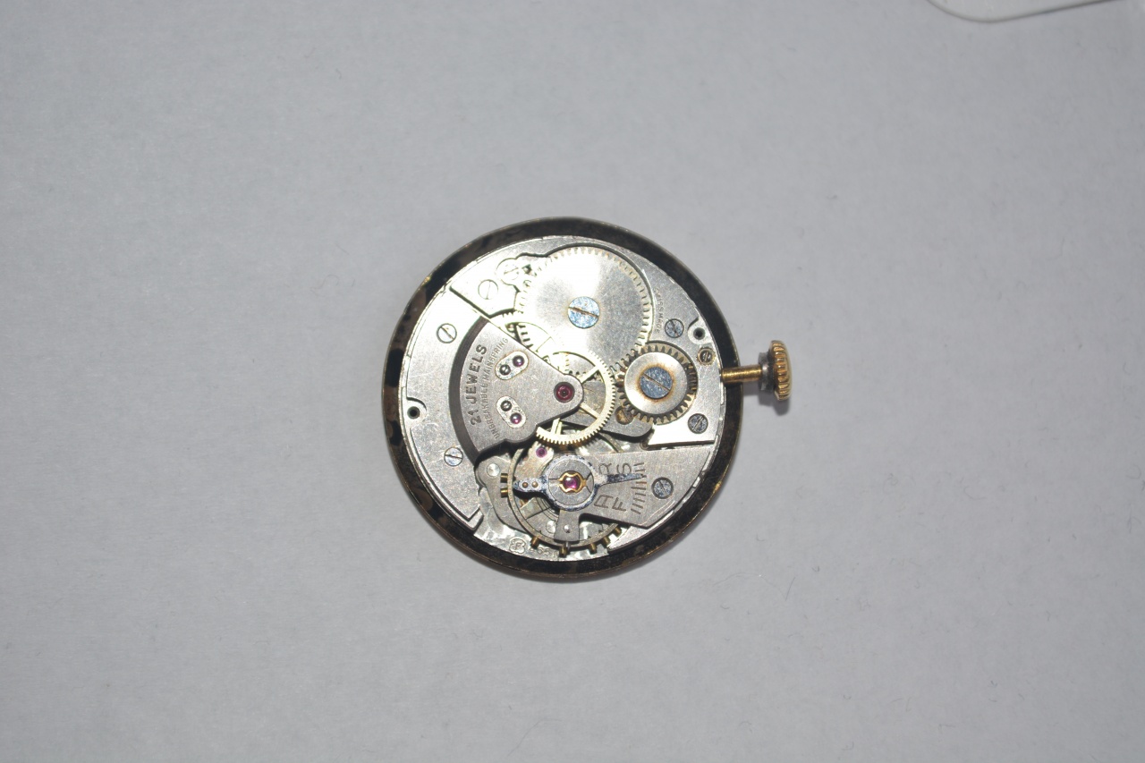

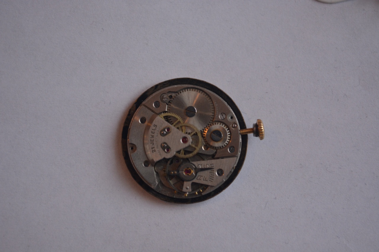

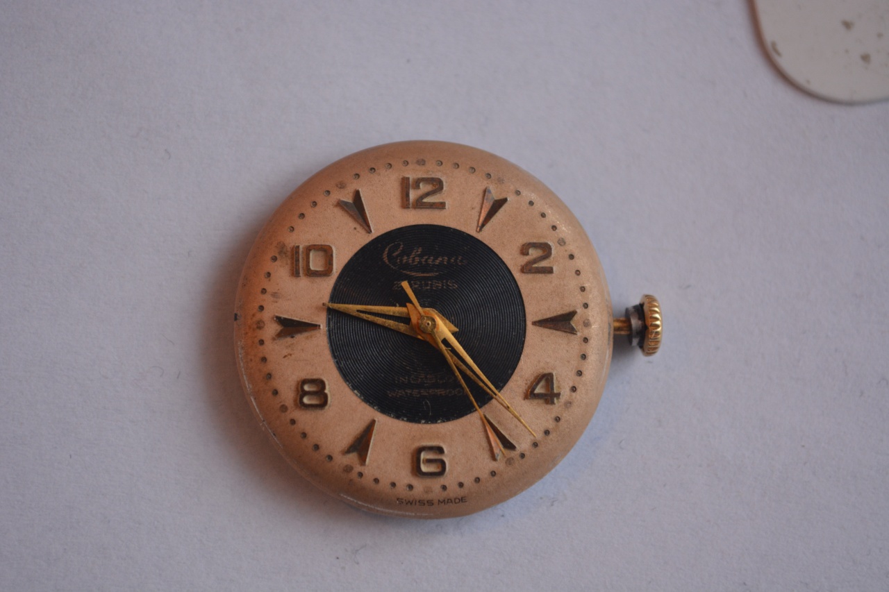

Попался случайно вот такой механизм на ходу, но грязный.
Надпись на цифере - Cobana(Cabana), 24 рубина, водонепроницаемые
Интернет о таких часах ничего не знает...
Подскажите если кто сталкивался производителя, год и примерную цену.

Почему китаец? Они выглядят старыми, а инкаблок китайцы стали делать не так давно.
Старый 26.03.2015, 23:45
Аватар для ZOV
ZOV ZOV вне форума
Регистрация: 20.09.2009
Адрес: Россия, Архангельск
Сообщений: 8,170
Сказал(а) спасибо: 6,728
С чего Китаец? Свисс голимый. Felsa 465.

Сообщение от ZOV Посмотреть сообщение
Хорошо что я сегодня на сутках... А то бы успел залезть... отдам тогда мех часовщикам, на репассаж а сам буду искать какого-нибудь донора с корпусом дочери на часы.
Как я понял из намёков интернета часы в таком калибре выпускаются с 50 годов. Так что думаю кто-нибудь найдется.
А за китайца я решил из-за отсутствия реакции на часы, (что-то типа :" Достали эти чиновские поделки"), а так как я ни разу не спец... Инкаблок конечно слегка смутил, но на новых китайцах его видел, а довести технику при попадании к варвару можно и за год-два...
С молниями вожусь сам, но за эти что-то побаиваюсь браться.
Я их и взял из за того что показалось что они с Молнией примерно одного диаметра... Фотоаппарат у продавца хороший, блин... Полдня репу чесал: продать, самому поразбираться или на репассаж и собрать из них что-нибудь. Интернет по названию ничего путного не дал, поэтому и полез в эту тему.
Ну и огромное спасибо за то что дали направление поиска.

вот странная реакция
ответ на свой вопрос вы могли найти и сами
возле баланса на платине нанесено клеймо производителя механизма, мне его не разглядеть, но вы можете
с помощью этих сайтов можно определить что за механизм
http://www.mikrolisk.de/show.php/280/letter_F
http://www.ranfft.de/cgi-bin/bidfun-...uswk&Felsa_465

Сообщение от Dima343 Посмотреть сообщение
Спасибо за информацию!
Дело в том что я часами занимаюсь на уровне любителя. В своё время (1988 г.) пришлось собирать Молнию деда разобранную одним (м)чудаком называющим себя часовым мастером. Собрал нормально, недавно нашел , завёл- ходят. Ну и решил привести их в порядок, нашел доноров (циферблат, стрелки и запчасти през. градусника этот горе-мастер так и не нашёл), а в процессе их поиска нашел этот сайт. Кстати всем авторам из темы про Молнию -ОГРОМНОЕ спасибо за информацию!!!!! Ну и в процессе покупки разных Молний (первый пришедший донор вызвал у жабы интерес и она разборку не подписала, тем более механизм был после репасажа, настроенный, и пока на за неделю убежали на 1 -2 секунды - но заводил с нарушениями +- 4 часа) попался на Молотке этот механизм. Так как цена была смешная, был взят для тренировки, тем более показалось что он одного с Молниями размера. Ну а когда пришли - начал репу чесать - что это было...
