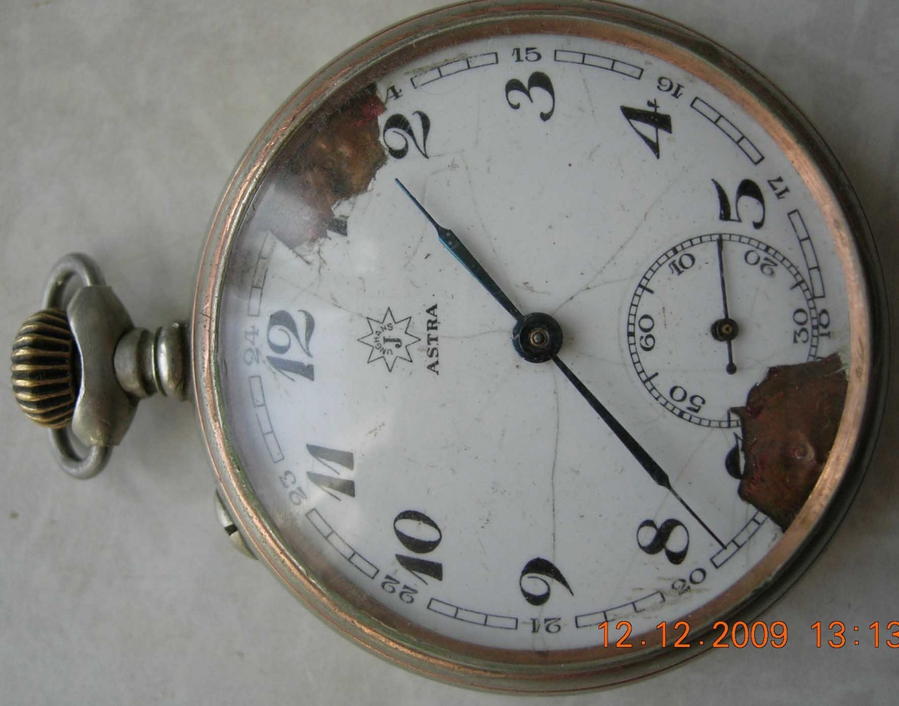

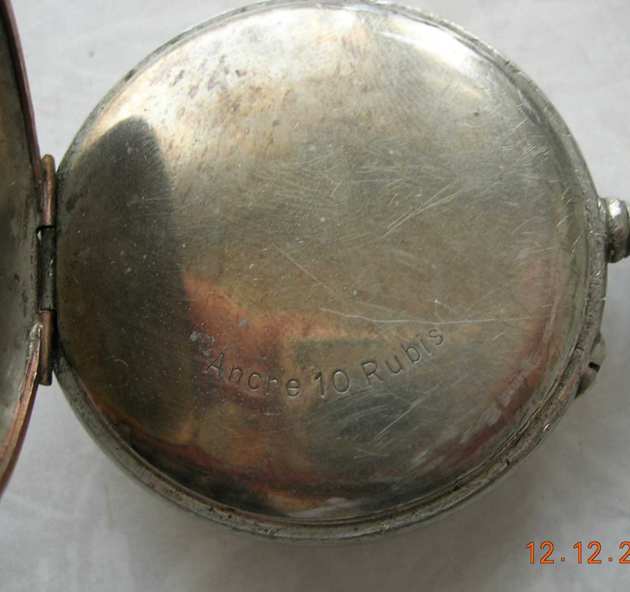

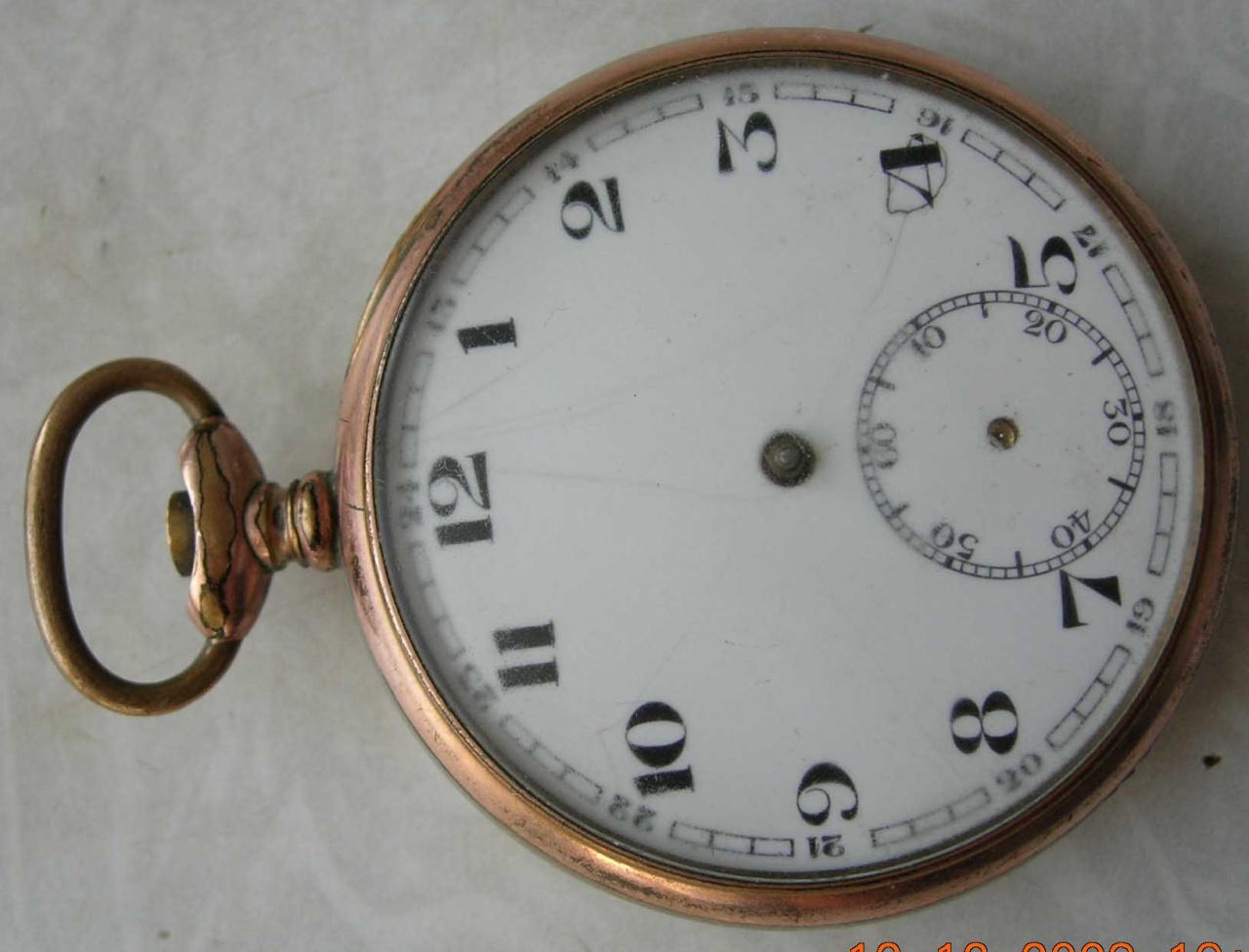

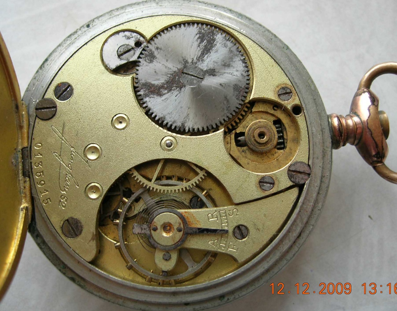

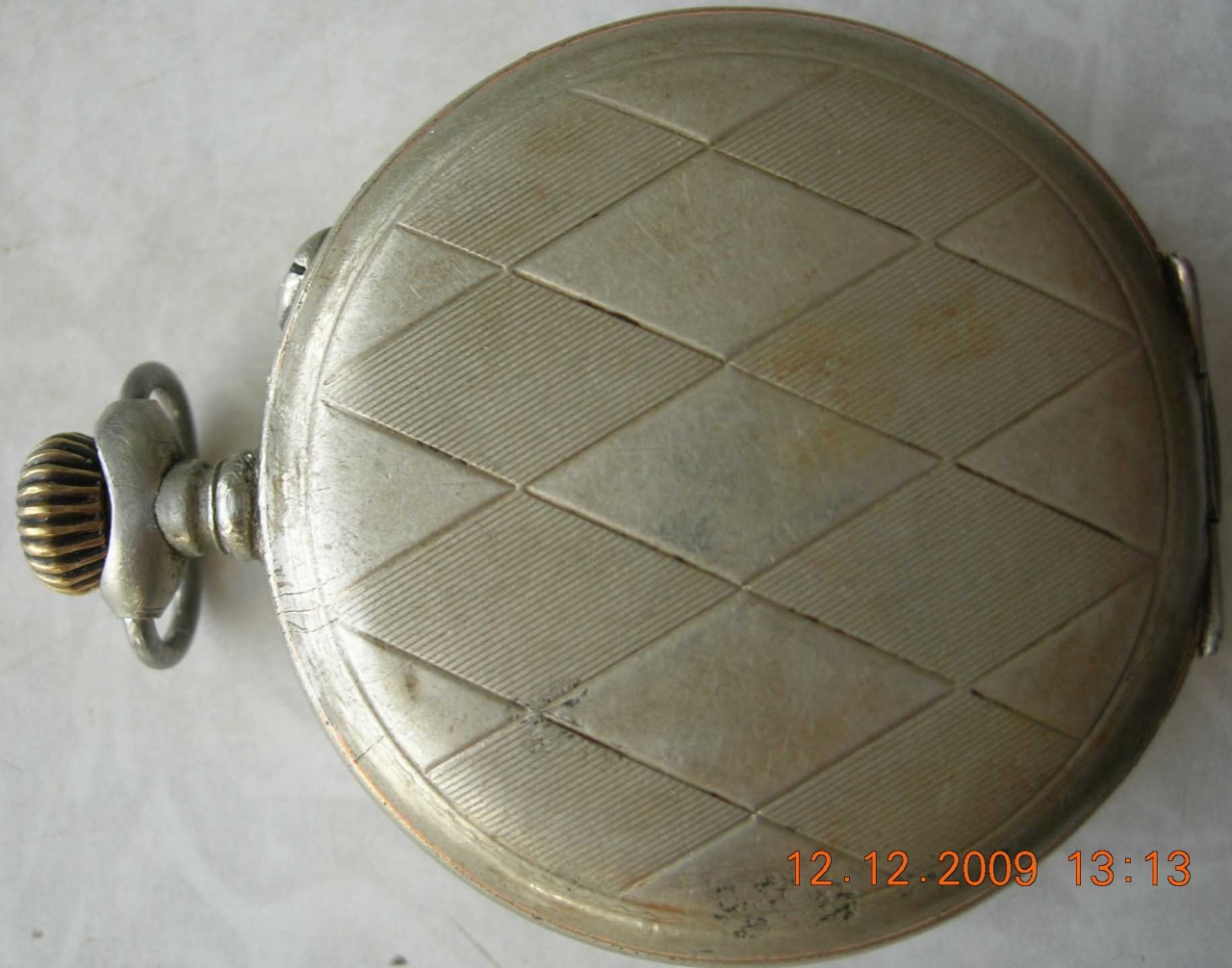

Добрый день!
Нужны специалисты по юнгансам!Первый экзэмпляр астра, которому видно в боях досталось.С морокой был поставлен на ход и идет, заменено колесо , изготовлен ключ и др. Второй юнганс поразил внешней красотой , хотя исполнение меха какое- то ужасное.Всего 5 камней, а что фашисты всегда гнали такую халтуру?Цифер эмалевый почти нормальный ,это даже его родное стекло
( правда оно затертое, нужна полировка)!!!.Если я не ошибаюсь на задней крышке вставка из серебра? Повреждения ужасные кроме видимых ,выяснилось что пружина порвана и отсутствует крышка барабана пружины. Ваше мнение, стоит ли его восстанавливать? И самый главный вопрос - датировка, неужели цифры на механихме?Тогда получается что экземляр с кнопкой моложе другого?
Разве в 38 году выпускались с кнопкой?Вообщем вопросов,больше чем ответов, специалисты по юнгансам-жду ваших коментариев.

Вася! Когда Вы приобретаете "разборку" - ее основное предназначение заключается в пополнении недостающих запчастей. В плане датировки не забывайте пользоваться архивом часовых механизмов. http://www.ranfft.de/cgi-bin/bidfun-...k&Junghans_J38
Кейс вторых часов полностью из серебра (применено золочение).

большое спасибо!если я вас правильно понял первый юнганс 25-го года.а второй когда выпущен?Мда -вот илюстрация неудач ,нельзя же у продавца сразу оценить внутрение поломки!Приобретал с твердым намерением восстановить.

Вася! Вторые часы имеют механизм калибра 1925 года. Если Вы меня правильно поняли, тогда цифру на механизме возле названия фирмы воспринимайте не как дату, а как модель механизма. http://www.ranfft.de/cgi-bin/bidfun-...k&Junghans_J32
Для примерной датировки других механизмов пользуйтесь этой ссылкой http://www.ranfft.de/cgi-bin/bidfun-...ranfft&0&2uswk
