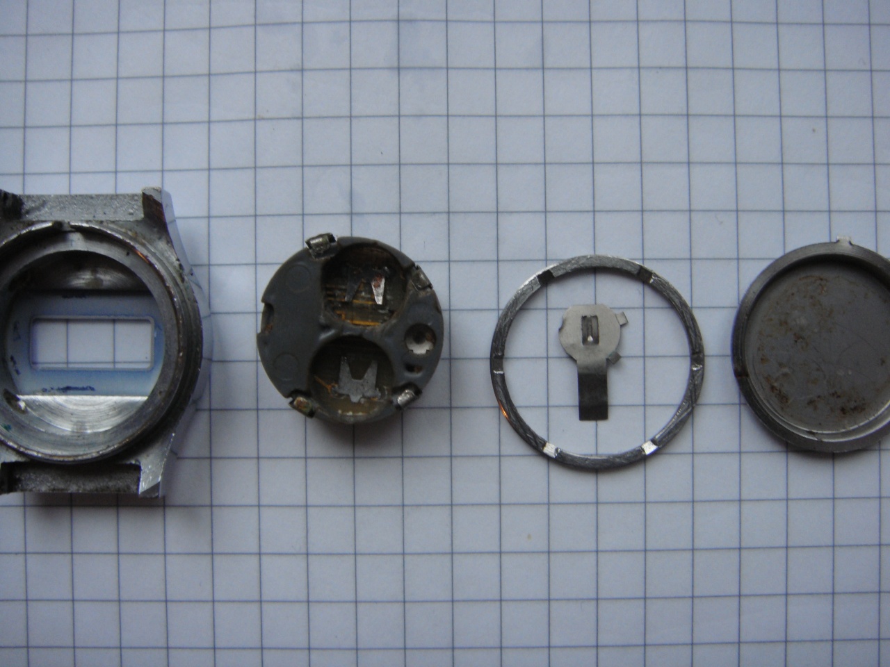

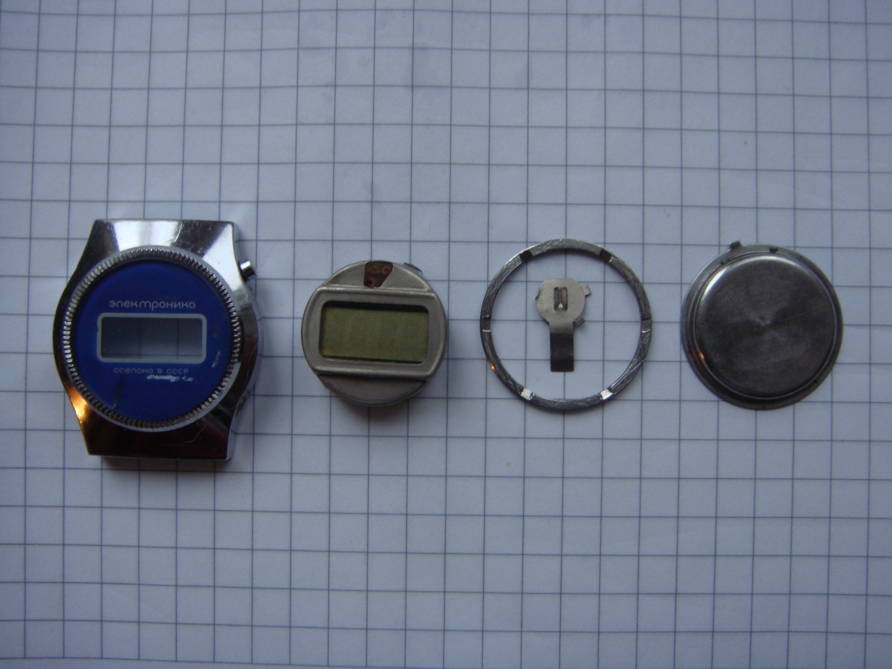

Уважаемые!
Подскажите пожалуйста.
В часах нет батареек, но отображаются цифры.
Ставлю батарейки - без эмоций.
Что бы это могло быть? И сколько это может стоить (ремонт)?

Индикатор менять, не исключено что и микросхему. Проще достать такие же в нормальном состоянии.

Хз, совсем не просто, скорее - менее трудоемко... через мои руки прошло несколько десятков таких, наверное, и только одни заработали сразу при вставке батареек... Ненадежная модель, если для повседневной эксплуатации искать - лучше 18394 найти.
P.S. Модель Электроника 5-203.

Микросхемы для этих часов в рабочем состоянии, признаться, редкость. У моделей 5-203 и 5-204 чипы летят повально. По сути это один и тот же чип.
Теперь про восстановление.
1. Ищем донора с нормальным дисплеем.
2. Меняем кварц на плате, если есть окислы и грязь, то чистим плату.
3. Если после этого на дисплее появилось что то внятное, но горят не все сегменты, то начинаем колдовать с резинками.
Эта модель - явно не для обучения по восстановлению электронных часов, так как там весьма специфическая и неудобная безвинтовая конструкция. 5 - 7 раз разобрали - и все
А цифры без батареек отображаются потому, что дисплей прожжен. Вот и все.
А произошло это из-за того, что хозяин вовремя не поменял батарейки и некоторое время на выводах индикатора было постоянное напряжение.

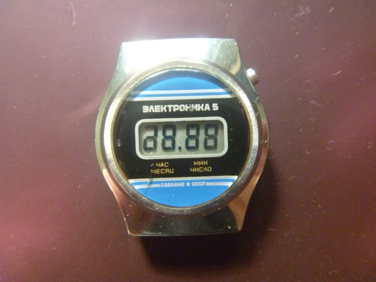

есть донор для этих часов если нужно оброщайтесь в личку

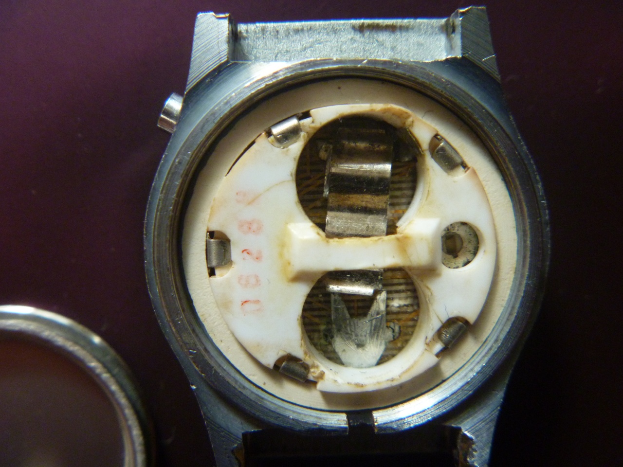

уважаемые форумчане подскажите пожалуйста что за дисплей стоит в этих часах и подойдет ли к ним ИЖКЦ2-4/3 . зарание всем откликнувшимся спосибо

Нет, ИЖКЦ2-4/3 не подойдет, разводка другая.

а какой дисплей стоит? хотелось бы его заменить - а какой не знаю,или хотябы модель часов определить. знаю только что с таким механизмом еще выпускались детские

ИЖЦ13-4/7. Модель 18394.
