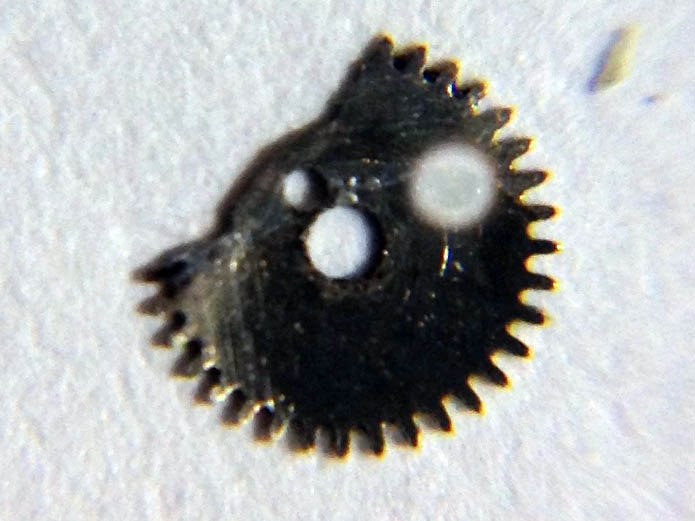

вексельное колесо Perrelet
вексельное колесо Perrelet Сорваны несколько зубьев к ряду.
Где его можно найти в отдельном виде, без услуг сц?
Реф A4024/A0087
Механизм A10.2

если бы мог сделал бы фото этот механизм не у меня а у знакомого мастера который попросил помощи.
Я просил срисовать все цифры. С фото и интернетом у них там никак. Он говорит что это свой калибр какой то. Все ETA он знает...
Ок, заставлю фото сделать.
Да, не хочу показаться не вежливым, но второй ответ гугла сказал, что
"Have you seen this movement yet? It's the Soprod Alternance 10 (A10), which Perrelet uses in all timepieces since 2012 (and which is also due to replace any other calibers currently in use). Both companies are part of the Festina group. The entire movement, including escapement, is produced wholly within the group."
У нас разные гуглы?
Вот именно эти механизмы и стали приносить ему. Обычный репассаж, но сегодня вот и замена... Перелет стал изменять ЕТЕ с Фестиной? ))))

похоже нужна часть A10.0311.001
Plans_techniques_SOP_A10-2_A10BV-2_A10SQ-2.pdf
а вот найти боюсь негде

Спасибо, в этом вопрос и состоит)) где найти..

для Андрея

Извиняюсь, а для какого именно?
Колесо уже разобрано, полотно можно попробовать подобрать. Визуально похоже на колесо от китайских механизмов, от них и попробовать.

Андрей, для Бабанина Андрея ))))) в ЛС картинки вставить не получается )
