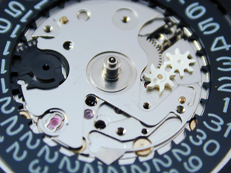

А вот фото Сейки 7S26:
(источник картинки)

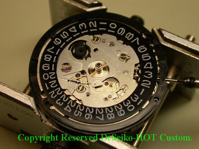

А вот и 6R15. Календарь почти точно такой же, наверно потому и не запомнился.
(источник фото)

7s26 и 6r15 идентичны в плане календаря. Не переводите часы в неположенное время и все.

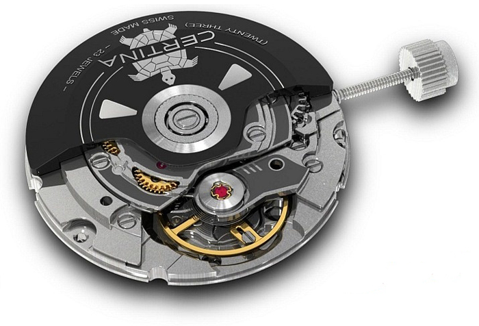

Вот к примеру в Certina механизм powermatic 80 ( на базе ETA2824-2) - колесо баланса и анкерная вилка тоже из неметалла, но это, как я понимаю, не для удешевления, а для увеличения запаса резерва хода. Но механизм вполне надёжный и очень точный.
рано говорить о надежности
по теме: в 6R15 пластик только в календаре, причем и сам диск даты из пластика
так ли это хорошо? ведь в дорогих механизмах Сейко не использует пластик в календарях
