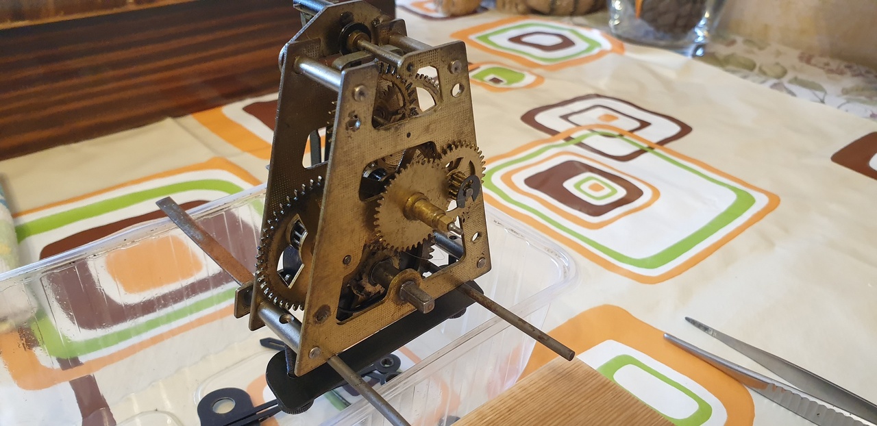

Всем здравствуйте.
Для чего такой ограничитель на барабане от настенных?

Добрый вечер, мальтийский крест от перезавода...

По ограничителю.
В каких мог устанавливаться есть предположение?

АЧС и подобные.

Про ачс и подобные
У АЧС диаметр значительно меньше. В этом же 92 зуба и диаметр под 4 см. Явно какие-то настенные

Сообщение от ASilva Посмотреть сообщение
Всем здравствуйте.
Привет! Так, настенные или когда?
Этот узел полезен в любом случае. Но, все же, скорее всего, от часов с анкерным спуском.На 8 или больше, дней.

По на тенным
Предположил что настенные). Слишком большой диаметр. Чуть больше 40 мм.

Мальтийский крест не от перезавода, он ограничивает пружину в обе стороны, оставляя рабочим участок, с максимально равномерным усилием, что в свою очередь положительно сказывается на точности хода часов. В морских хронометрах тоже ставили мальтийский крест на барабан.

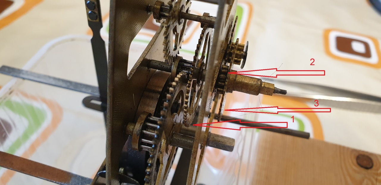

По размеру
Размер по зубьям почти 58 мм.

В советских корабельных 2-го поколения этот узел есть. Вот эта тема начинается с фото таких. http://forum.watch.ru/showthread.php?t=10309
