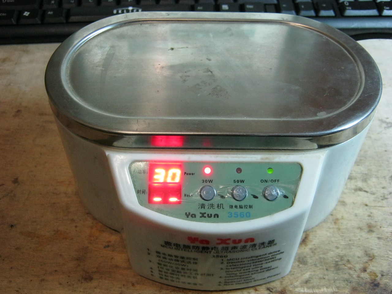

Для чистки браслета очень хорошо подходит ультразвуковая ванна. Примерно вот такой ванной я чищу свои браслеты:
Yarus (27.02.2015)
