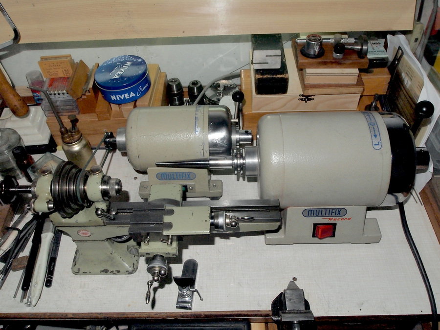

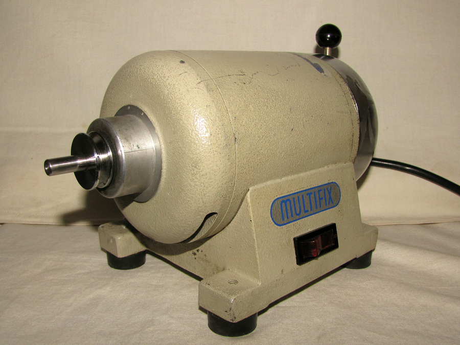

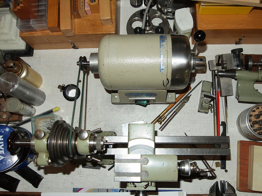

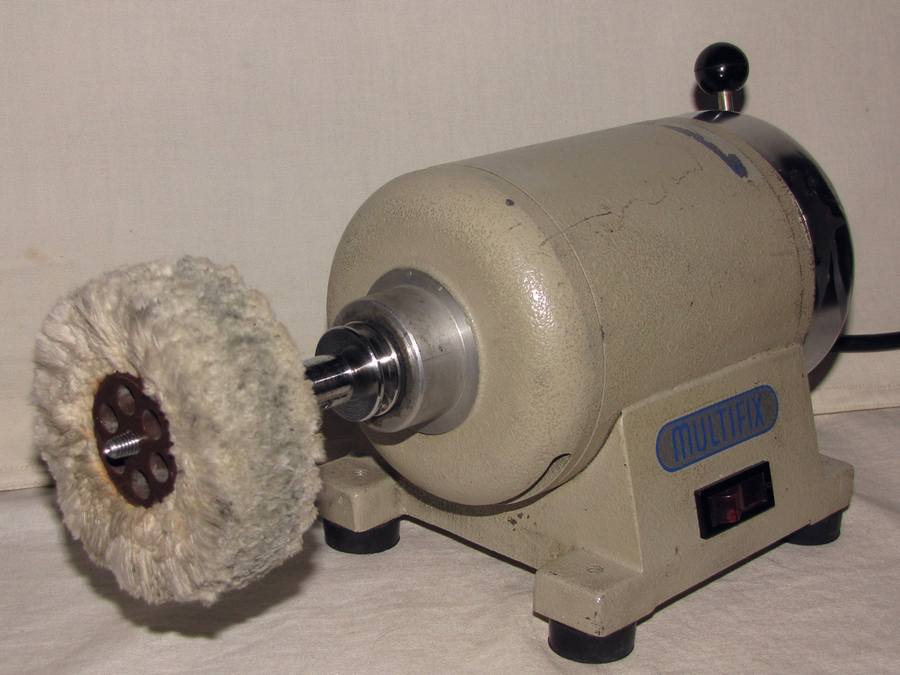

Вот, решил поделиться мой (окончательный) опыт с электродвигателями предназначенных для использования в часовом деле. Нет ничего хорошего, чтобы быть скрягой при выборе и покупке такой важной части оборудования, используемого каждый день.
Говоря о качественных двигателей для часовых токарных станков, около трех лет назад, я тоже приобрел себя качественный электродвигатель Multifix M 80. Двигатель вращается в обоих направлениях, скорость и направление контролируются с помощью рычага, непрерывно 5000-0-5000 оборотов в минуту, мощность 110 Вт.
Тот же двигатель может быть использован для полировки, однако я решил смонтировать его постоянно на верстаке токарного станка. Для уменьшения шума и вибрации я использовал специальные резиновые прокладки, предназначенные для машинного крепления.
Для полировки, решился купить другой, большего размера, и более мощный двигатель того же типа. Как решился, так и сделал. Новый двигатель Multifix Record MR 25, мощность 300 Вт, 5500-0-5500 оборотов в минуту.
Для сравнения двух двигатели я поместил двигатель для полировки рядом с токарным станком и его двигателем.
