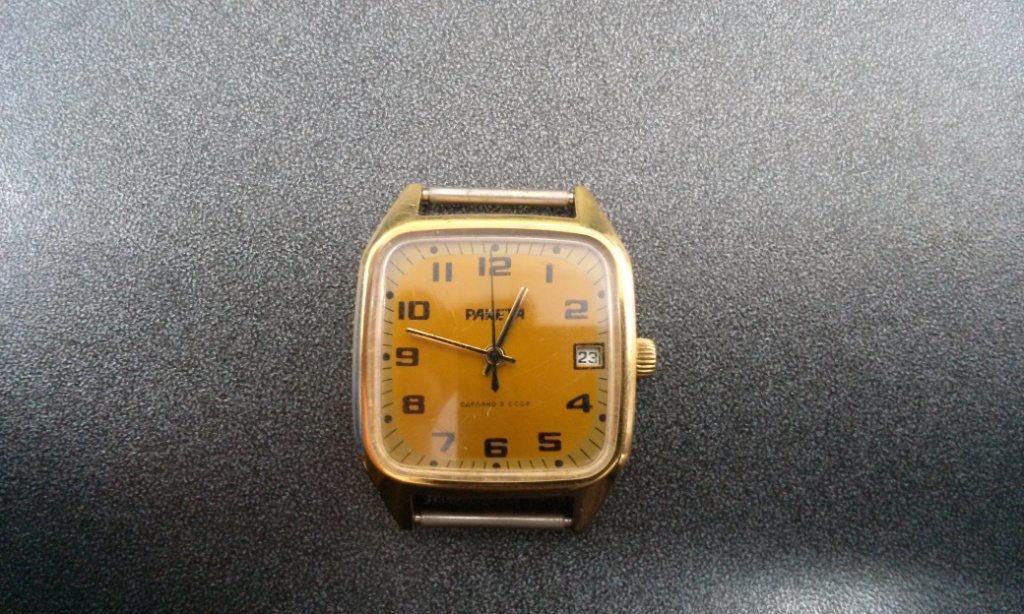

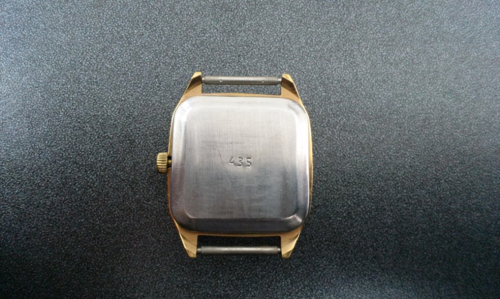

доброго времени суток, уважаемые форумчане!
осталась память от моего любимого дедули...
часы ракета, немного потертое стеклышко, как я понял пластиковое, хотя могу и ошибаться, и немного бы информации по этих часах

стекло пластик, механизм 2614н , корпус позолота. 80 годы. механизм надежный.

ребята, скажите а существует ли возможность замены пластикового стекла на хорошее стекло?

Сообщение от waxettio Посмотреть сообщение
Вряд ли. Все корпуса раньше точили под пластик. Он не хуже. Чем-то даже лучше. Многие именитые бренды до сих пор некоторые модели часов с пластиковым стеклом делают. На Ракету обычное стекло не встанет. Стрелки слишком близко. На заказ такого размера минеральное стекло 30$, хотя сами часы стоят 10$.

ребята, я не часовой мастер, скажите, возможно ли отшлифовать или как то убрать царапины со стекла?

Запросто! Наждачной бумагой мокрой, начиная с №1000, вывести крупные царапины круговыми движениями, потом последовательно № 2000, 2500, потом тряпочкой с пастой ГОИ. Сверкать будет! Делов - на 10 минут. Любое полированное СССР-овское стекло на порядок лучше и качественнее, чем современное китайское.
