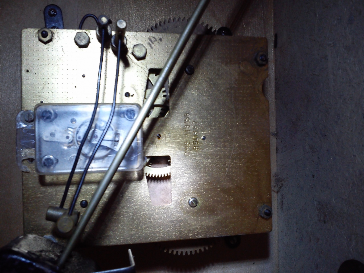

Добрый день. Нужна пружина для данного механизма. На бое лопнула, теперь работает половинка, меньше недели, а должна две.

Хм... На бое лопнула- бой не работает, понятно. А вот остальное не понятно: пружина на ход одна и срок её работы от второй не зависит.

можно взять от настенного - этого добра занедорого на барахолках полно

Посетите местного часовщика постарше, если нет, то из рук в руки, молоток или авито ближайшего крупного города вам помогут. Настенные, маятниковые с боем (две дырочки под ключ) янтарь или ОЧЗ в пределах 800 руб найти можно.

Бой работает, но половину бывшего времени. С часовщиками у нас туго. Надеялся что может у кого пружина лежит не очень нужная в "масле"

Скорее всего на пружине лопнул зацеп и она теперь заводится не полностью, проскальзывает. Разобрать барабан, вынуть пружину, выпилить новое отверстие на конце пружины. Найдите часовщика который вам все это сделает.

Увы, лопнула пружина, там и работает половинка - обломок. Будем искать донора...

К сожалению не эксклюзив, мне часто попадаются. Тему скорее всего нужно было создавать в разделе куплю
