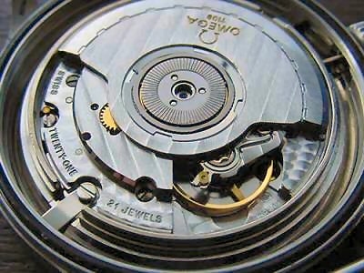

Сообщение от dmvt1 Посмотреть сообщение
Отвинтить мелкий винт на мосту автоподзавода и снять фиксатор ротора.
Можно показать какой винт и где фиксатор?

Ну я так понял винт имелось в виду вообще весь мост автоподзавода. А фиксатор это такая круглая штучка которую надо на основе рычага достать.Недалеко от подшипников.

Сообщение от Arkons Посмотреть сообщение
Сектор на 2892 просто так не снимается, чтоб разобрать надо открутить мост автоподзавода (3 черных винта) и снять мост вместе с ротором.
Если очень надо снять ротор с подшипником, то откручиваете изнутри три маленьких винта. Если необходимо разобрать ротор, т.е. снять подшипник, то нужен спец.инструмент, чтоб повернуть стопорное кольцо.
И коротко повторю:
При простой разборке ротор не снимается. Снимается весь мост автоподзавода с ротором вместе.

Вот счас собирая я понял что неправильно снимал стопорное кольцо. Я как раз снимал его отгибая. Счас вот понялчто можно пинцетом повернуть чтобы и снять и поставить. Пинцет латунь так что не царапает. Спасибо за помощь) Зря открыл эту тему, но у меня привычка сначала спросить а потом самому начинать думать)
