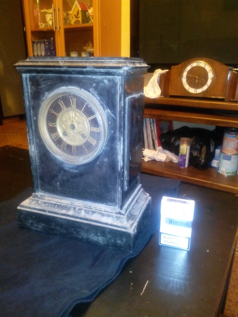

Здравствуйте, вот приобрел по случаю такие часики, не пойму из чего корпус мрамор? или что еще, весят 12 кг
Механизм AD MOUGIN, не хватает некоторых частей боя, вроде идут, маятник в комплекте
Номера на маятнике и механизме 51750,
Циферблат тоже камень, есть буквы R.A
Хотелось бы узнать год и фирму часов выпуска, стоимость и вообще представляют они хоть какой нибудь интерес.

корпус обычно делался из черного сланца
кто-то спер недельное колесо боя,ось молоточка и стрелки
R-A это регулировка хода с помощью валика, выходящего сквозь циферблат (или его тоже сперли?)
в таком состоянии цена часов боюсь, очень невелика

Сообщение от Dima343 Посмотреть сообщение
Похоже вместе со счётным колесом спёрли и его ось тоже.
На фото явно видно пустое отверстие.
не счетное, а недельное
по отверстию видно что цапфа слишком тонка для счетного колеса, механизм с гребенкой
А почему "недельное"?
Оно недели отмеряет или количество ударов?
Тогда наверно - программное?

недельное колесо - колесо, которое стоит сразу после барабана в механизмах с запасом хода 1-2 недели
в механизме с боем есть недельное колесо боя и недельное колесо хода
и в данных часах нет именно недельного колеса боя, а счетного колеса там и не было, улитко- гребеночный механизм

спасибо за информацию,сейчас разобрал,смазал - ходят нет шестеренок боя,скажите если недельного колеса нет,они будут ходить?
и кто производитель данных часов?,сам склоняюсь к россии,похожи на каминные буре
чем можно освежить полирнуть корпус?

"Недельное колесо"-никогда не слышал,а вот добавочное или дополнительное во всем книгах.
Добрый вечер.
Вот уж точно, век живи - век учись.
Сегодня узнал что есть в часах "недельное" колесо.
По простоте своей называл его раньше "барабанным" или "первым".
Теперь буду знать.
Хотя, честно говоря, так и не понимаю именно этого названия, какая связь с неделей?
А если часы имеют завод на два дня или на десять, а годовые?
С уважением.
С.Д.
ну, барабанное или первое - это и есть сам барабан, а в случае с гиревыми часами - колесо, которое сидит на оси блочка, т.к. в английской терминологии это как раз "first wheel" или "main wheel"
недельное - "second wheel"
в том то и дело, что в часах с заводом на одни сутки недельного колеса нет, например будильники или дешевые настенные механизмы - трехдневники
недельное колесо - потому и недельное, что оно обеспечивает запас хода неделю или больше
в годовых часах три таких колеса между барабаном и центральным
