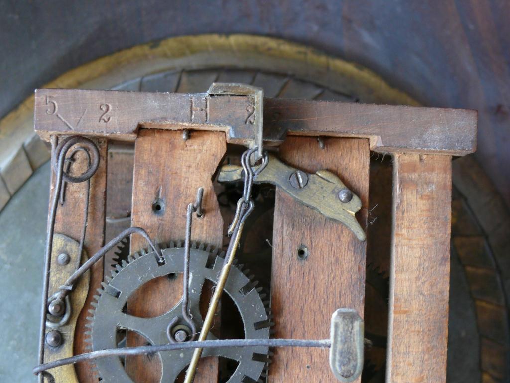

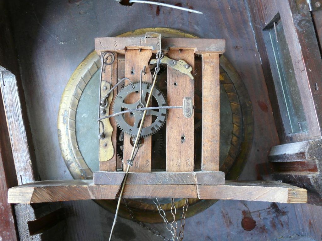

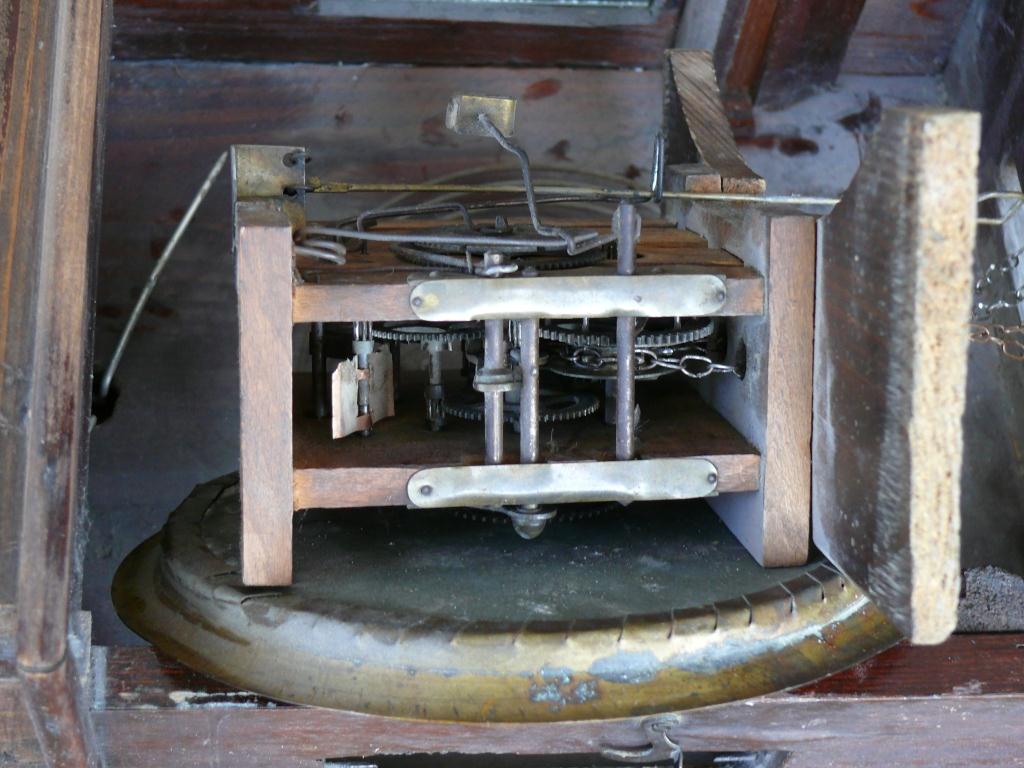

Здравствуйте, господа...товарищи. Вожусь с восстановлением настенных часов - "сломал голову, глаза и ...все остальное" в поисках какой-либо информации по данному вопросу.
Часовой механизм (собственно шестеренки)заключен или размещен внутри деревянных пластинок. Опознавательных знаков или "подсказок" нет, за исключением того, что узел крепления маятника (я не специалист) или анкерный механизм крепится к фигурке зайца (кролика). На верхней горизонтальной деревянной пластине выдавленео 5Н22, внизу на вертикальной деревянной пластине - 22 и на другой также 22. Внешне механизм несколько похож на часы фирмы LFS http://www.antik-forum.ru/forum/showthread.php?t=21380 . Буду рад получить любой ответ . Можно мне на электронку. Валерий

"Шварцвальдские ходики" Haas.

Да, спасибо.Спасибо. Правильно ли я рассуждаю:в период 1870-1883 фирма PHS(тогда еще под торговой маркой "Tuetonia Clock Manufactory" ) использовала вырезанного из пластины зайца в качестве держателя анкерной вилки. В 1883 году зарегистрировала логотип зайца с буквами под ним PHS и стала выдавливать его на изделиях. Т.е. мои часы датируются 1870-1883 годом? Поправьте меня, если я ошибаюсь в рассуждениях. И может быть кто-то сбросит ссылку на применяемые в "тех часах" гири и маятник - сделал сам (гири разъемные, заполняемые утяжелителем, а маятник прочитал должен быть 2,5 дюйма в диаметре).
И другой вопрос -что могу означать давленные на дереве цифры52Н2 и 22 - связано ли это с настройкой маятника или с датировкой?
