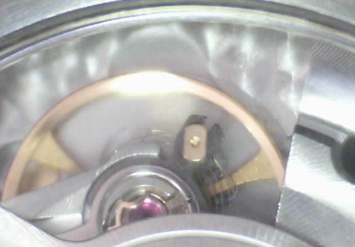

Подскажите по ремонту Улисов модель Марина Хронограф 353-66 (стальной корпус на синем каучуке).
Я их покупал в Андорре в мае, носил не много... Вдруг, ни с того ни с чего , они стали убегать на 3-4 сек за минуту, соответственно 3-4 минуты за час!
Я их не бил, не ронял (по крайней мере следов удара нет,теоретически могли уронить ребенок или домохозяйка, пока часы валялись дома- хотя мало вероятно).
При близком рассмотрении через прозрачную заднюю крышку видно, что усики пружины зацепились одна за другую (как такое могло произойти ума ни приложу! Сфоткал как смог).
И соответственно вопрос, починят ли мне их в Москве по гарантии. Если нет, то в принципе это гарантийный случай или нет, если я их свезу там где покупал (в Испании буду через месяц, могу и в Андорру заскочить).
Хотя я склоняюсь к ремонту в Москве за деньги. Где их чинить? Сколько примерно будет стоить этот ремонт, на сколько он сложен?
Спасибо, в любом случае...

намагничены вероятно-вот волоски и слиплись.
если проблема только в этом - быстро и не очень дорого )))) не переживайте

Судя по фотке практически 100% удар - витки за градусник захлестнулись. Сами то как они могли, без помощи. Случай не гарантийный, но не дорогой, надо вернуть витки на место и проверить работоспособность часов.
