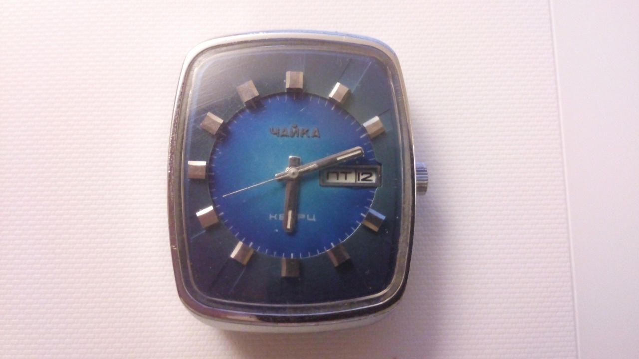

Здравствуйте! Лежат часы Чайка. В мастерской сказали требуется замена механизма. Подскажите пожалуйста какой поставить оригинальный или иной.

Вскрыл... механизм 3050... уважаемые знатоки... как на ваш взгляд данный механизм

Да дерьмо машина! Хотя ремонтопригодная и з/ч еще есть по загашникам у мастеров. ШД отказывает на них - слабое место.

проще починить этот механизм, чем прилаживать другой
в этом уравнении слишком много переменных:
- расположение ножек циферблата
- посадочные диаметры стрелок
- диаметр и ширина дисков даты и дня недели, высота и ширина шрифта
- уровень высоты заводного вала над плоскостью циферблата
- необходимость нового переходника для крепления механизма
так что купите рабочего донора, с таких мехом выпускалась не только Чайка, но и Слава и Ракета
