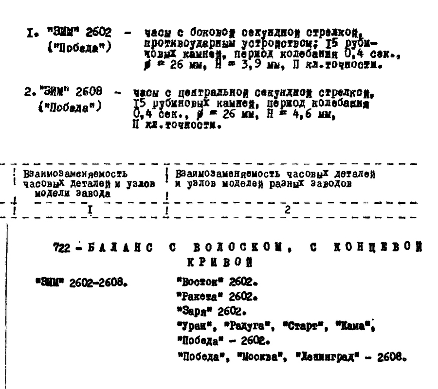

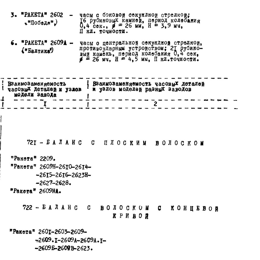

Добрый день!
Я подозреваю, что это не так. Проверка данных в справочных таблицах указывает что-то другое.
С уважением, Душан
Название: 722 ZIM 2602-2608.jpg
ID:	906382   Нажмите на изображение для увеличения
Название: 721 - 722 Raketa 26XX.jpg

А какого это балансы у 2609Н-2614-2616-2628 и 2609НА разные???
Старый 29.01.2015, 03:25
Душан Грујић Душан Грујић вне форума
Светлая память.. R.I.P.
Регистрация: 25.05.2008
Адрес: Белград, Сербия - Sydney, Au
Сообщений: 5,165
Сказал(а) спасибо: 839
Поблагодарили 9,713 раз(а) в 3,311 сообщениях
Добрый вечер!
Нет. Они все тот же, причем них ничем не заменишь.
2609Н-2610-2614-2615-2616-2623Н-2627-2628 тот же, а 2609НА отличается.
С уважением, Душан
Старый 29.01.2015, 06:22
Аватар для Андрей Крукович
Регистрация: 07.04.2006
Сообщений: 9,926
Сказал(а) спасибо: 2,474
Поблагодарили 7,328 раз(а) в 3,652 сообщениях
Там указано - плоский волосок против волоска с концевой кривой (Бреге).
