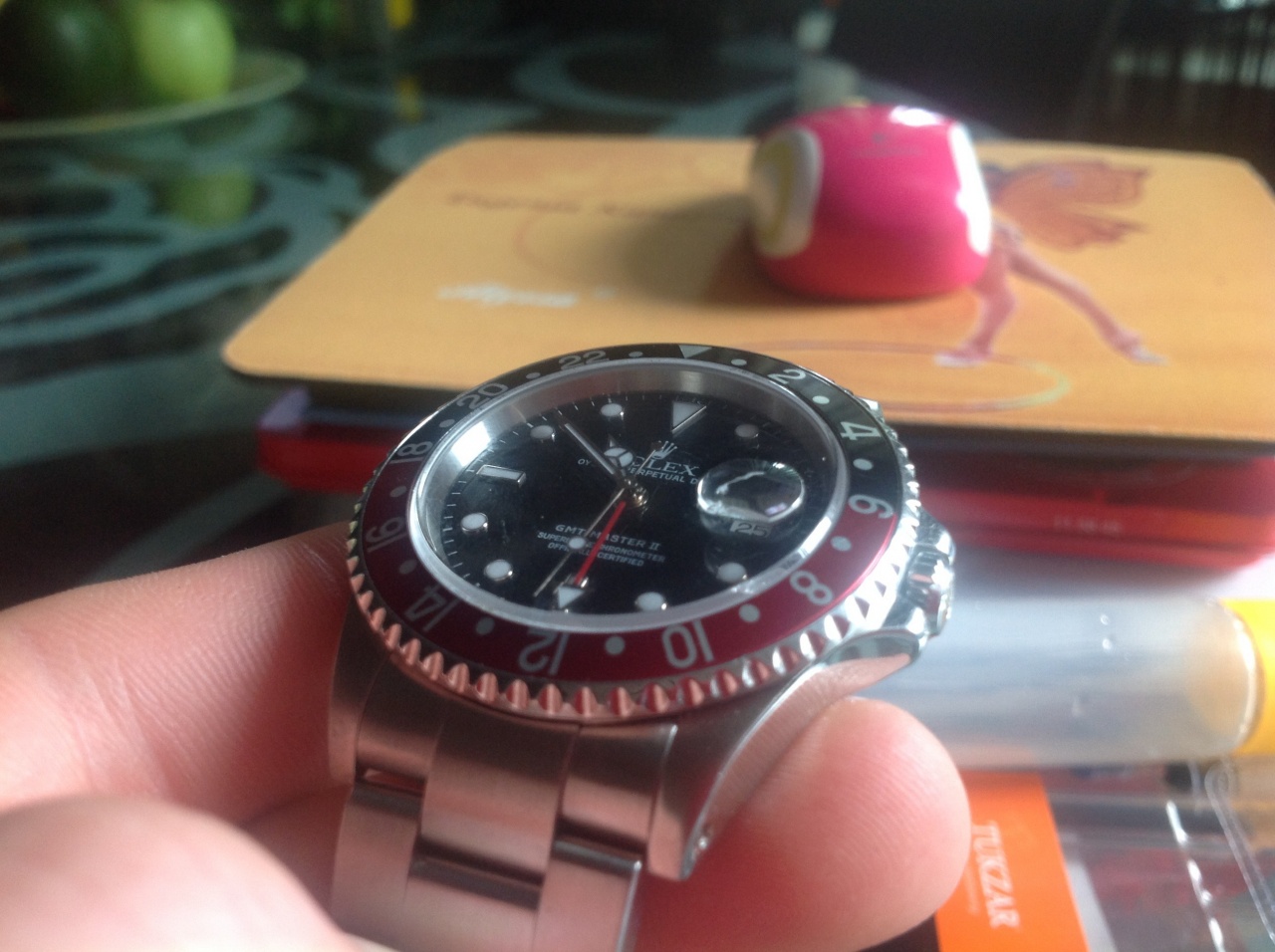

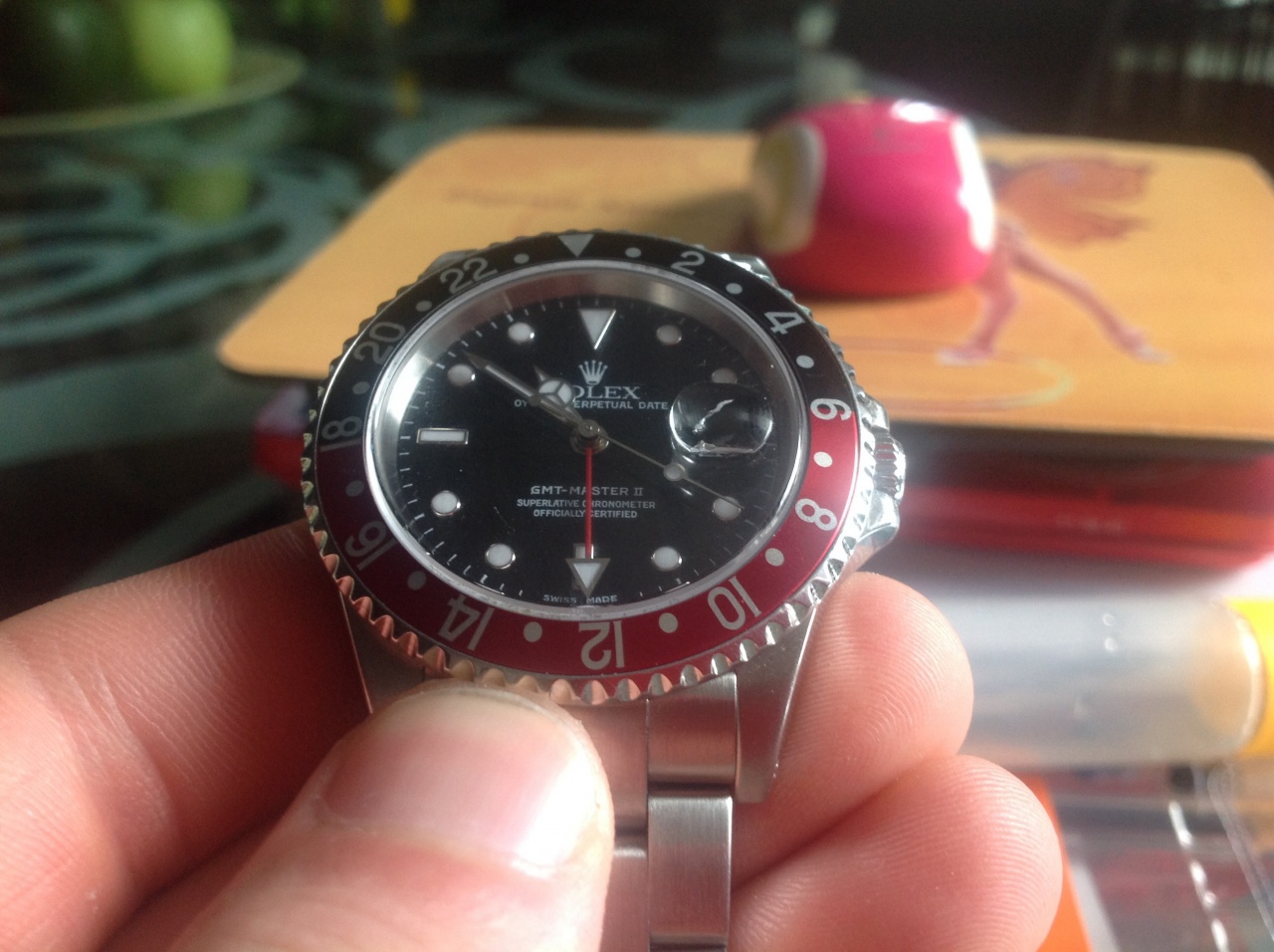

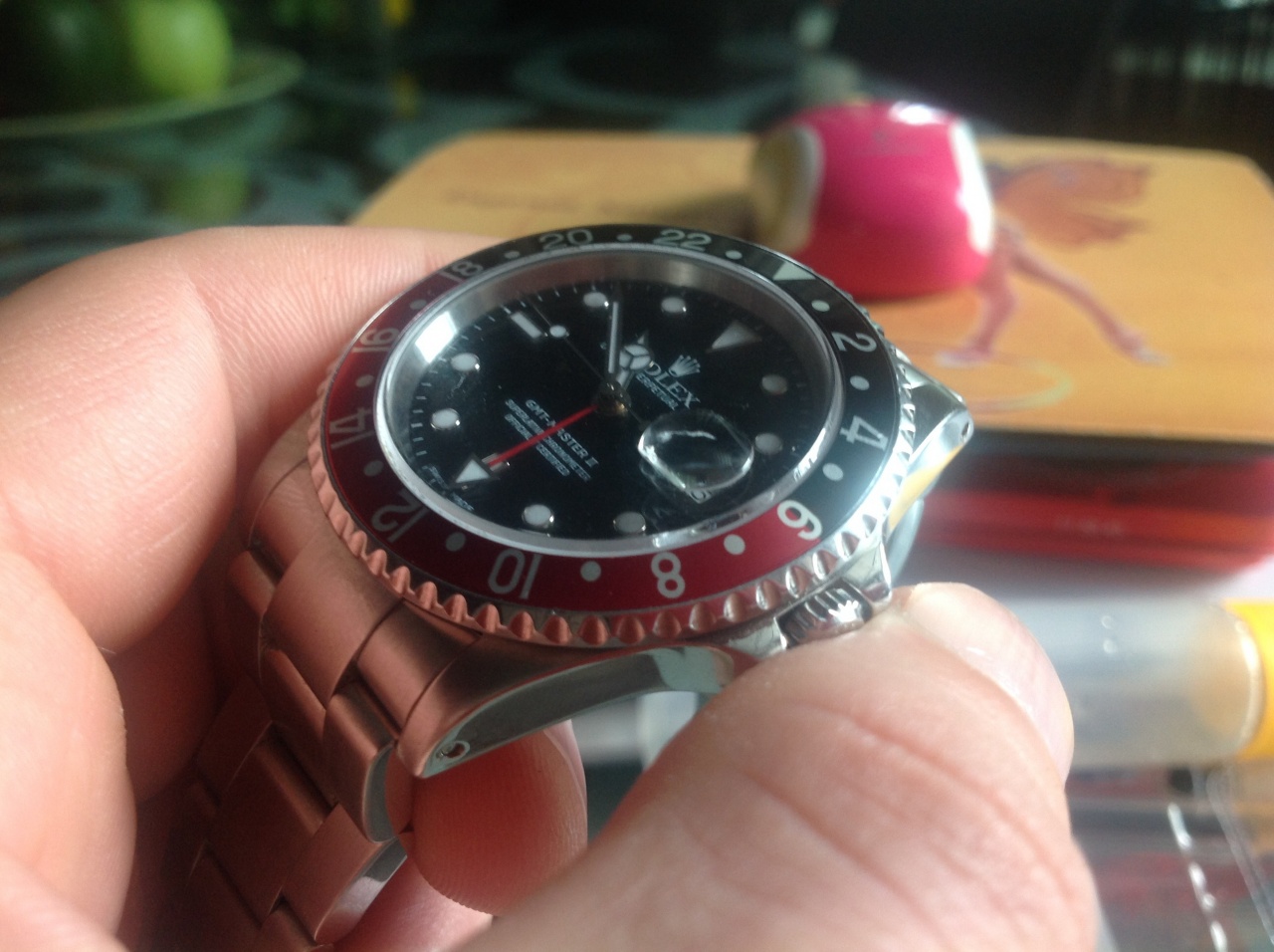

Неприятность со стеклом GMT -Master
Друзья, вот такая неприятная ситуация случилась со стеклом на часах. Случайно махнул рукой и ударился о руку любимой супруги, а на руке кольцо с бриллиантом и точно в лупу
Итог вы видите на фотографии. Заехал в часовую мастерскую, которая специализируется на дорогих моделях и узнал, что они стекло не полируют, только замена.
1.Это только они или все мастерские не берутся за такую работу?
2.Получается стекло слабое место в часах? Особенно лупа? в своих брайтлингах что только не делал: и ремарка читал и даже дрался, корпус в царапинах, а стекло идеальное.. Или может я так удачно впечатал. С дуру можно и .....

Официальный сервис возьмется, но скорее всего предложит замену за недешево
По второму вопросу получается что бриллиант самая сильная часть в кольцах сильнее чем лупа уж точно.

А если не офицал? Но с хорошей репутацией? Возникла мысль, что если буду проездом в столице, то если возьмутся полировать за какое время сделают?

Лупу отклеить и всех делов

1. Лупу не отклеить
2. В школе учились на физике? Алмаз самый прочный минерал на земле он режет стекло...
Вывод: таки да, при ударе о алмаз стеклом часов действительно стекло самое слабое место в часах)))
Это же элементарно

Maxkhv, у Вас форс-мажор, какие бывают один на миллион.
По делу: мне в свое время в одном вполне приличном часовом сервисе сказали, что сапфир не полируется в принципе, по крайней мере, если кто за это и возьмется, то это не часовщики. Не перепроверял, но думаю - очень близко к истине.
Может, оставить царапину? Шрамы украшают не только мужчин, но Ролекс))

Только замена ...

Может самому попробовать заполировать? Салфетками какими-нибудь? В "ноль" конечно не получится, но может не будет в глаза сильно бросаться, часы то не новые.

- самому не надо пытаться "заполировать" - не салфетками, не пастой Гойи, ни болгаркой....
для этого есть отдельно обученные специалисты - в офф сервисе - стекло все на замену - лупу отдельно сносить и переклеивать никто не станет
см. выше--- не ведитесь на заверения "часовщиков" местного разлива - СДЕЛАЮТ ТОЛЬКО ХУЖЕ!! - заплатите $$ - подождите - и получите норм результат!!
PS - если вышеперечисленные пункты вызывают сомнения/недоверие - есть экстрим альтернатива - часы закрепляются стеклом вверх - парафином формируется "колодец" вокруг лупы - пара капель ацетона - ~72 часа спустя все осушается/чистится - и лупа срезается лезвием - результат - новый "чистенький" вид часов
PPS - опция "PS" НЕ РЕКОМЕНДУЕТСЯ к исполнению - возможны побочные и недешевые последствия - но, решать Вам - в конечном итоге офф сервис ВСЕ исправит
