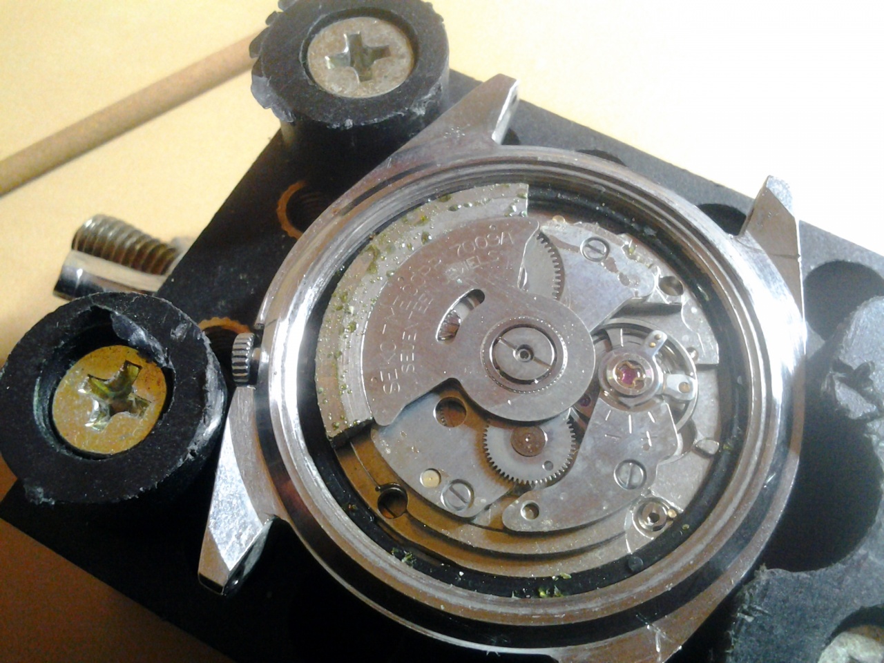

Начал работать с Seiko-5 на механизме 7009.
После снятия крышки обнаружил странные остекленевшие капли какой то субстанции зеленого цвета. В основном на роторе. Высохшая смазка?
Попытка отвернуть центральный винт ротора не удалась. Прикипело намертво. Боюсь сорвать шлицы. Думаю, что эта зеленая бяка не дает отвернуть винт. Есть идеи как с этим справиться?

Это попадала вода. Зеленая бяка - окислы, масло и прочие продукты жизнедеятельности.
Снимайте полностью мост и отмачивайте в бензине. Можно предварительно WD-40 на ротор брызнуть.

На фото видно,что зелень присутствует только на грузике ротора.Он сделан не из самого удачного сплава(кажется медь-никель), который боится влажности. Мне такое встречалось.
Думаю к гайке ,крепящей сам ротор,эта самая зелень не пробралась. Она должна отвернуться.Нужно просто приложить большее усилие.

И отвертку хорошую подберите, чтобы к пазу правильно подходила. Все легко открутится.

Абсолютно верно! Зелень присутствовала только на грузике. И гайку удалось открутить после некоторых усилий с 3мм отверткой.
Спасибо! Механизм помыт, собран, смазан. Ходит хорошо. Вот только пока не ясно как синхронизировать перевод дня недели. Гдето клинит. :-) Ковыряюсь по свободе.
