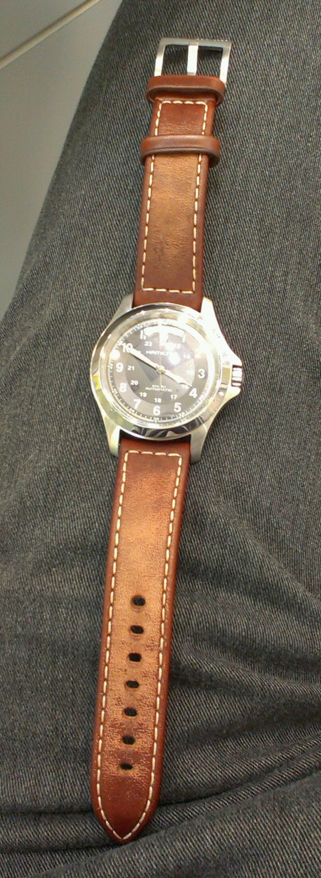

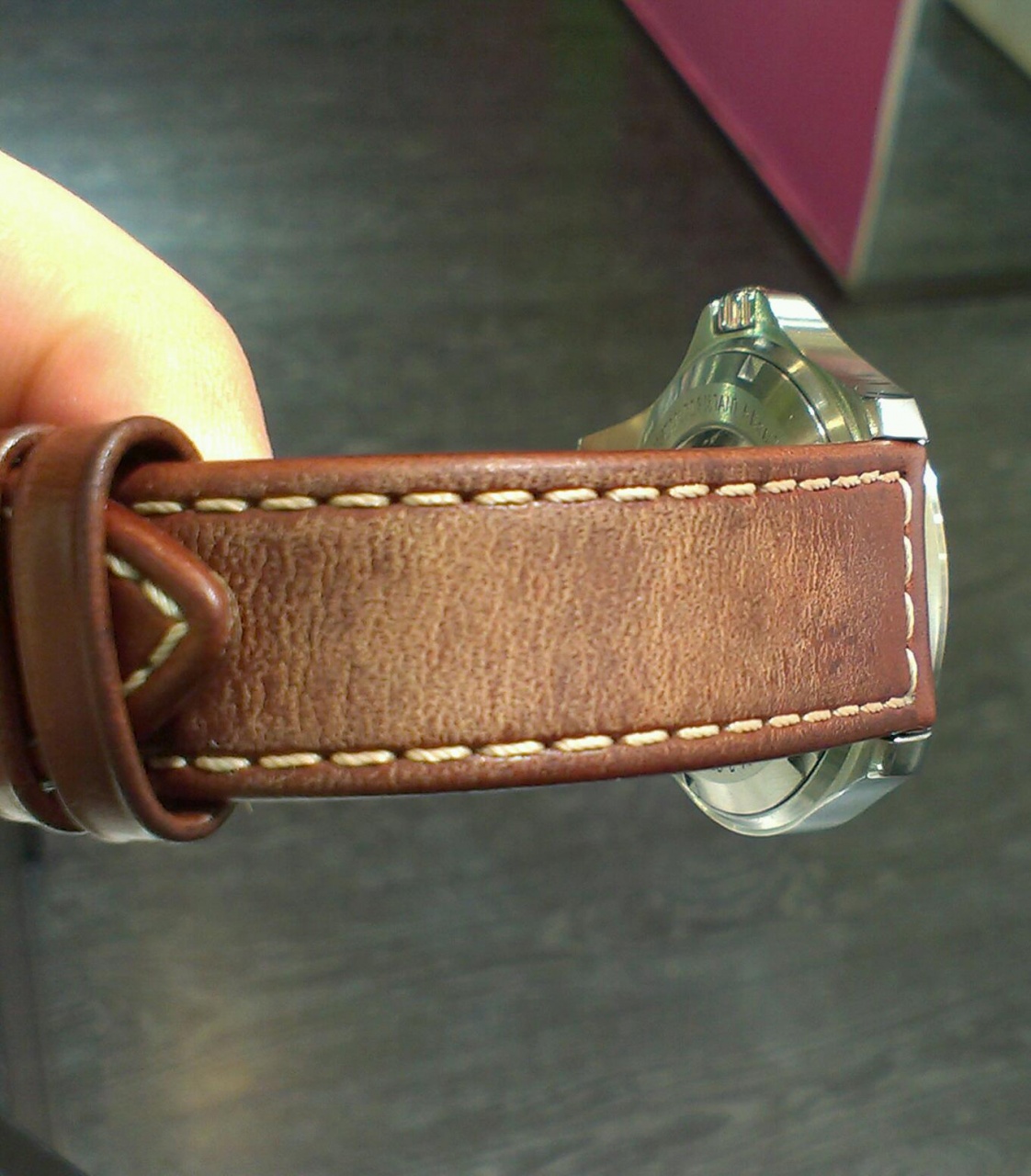

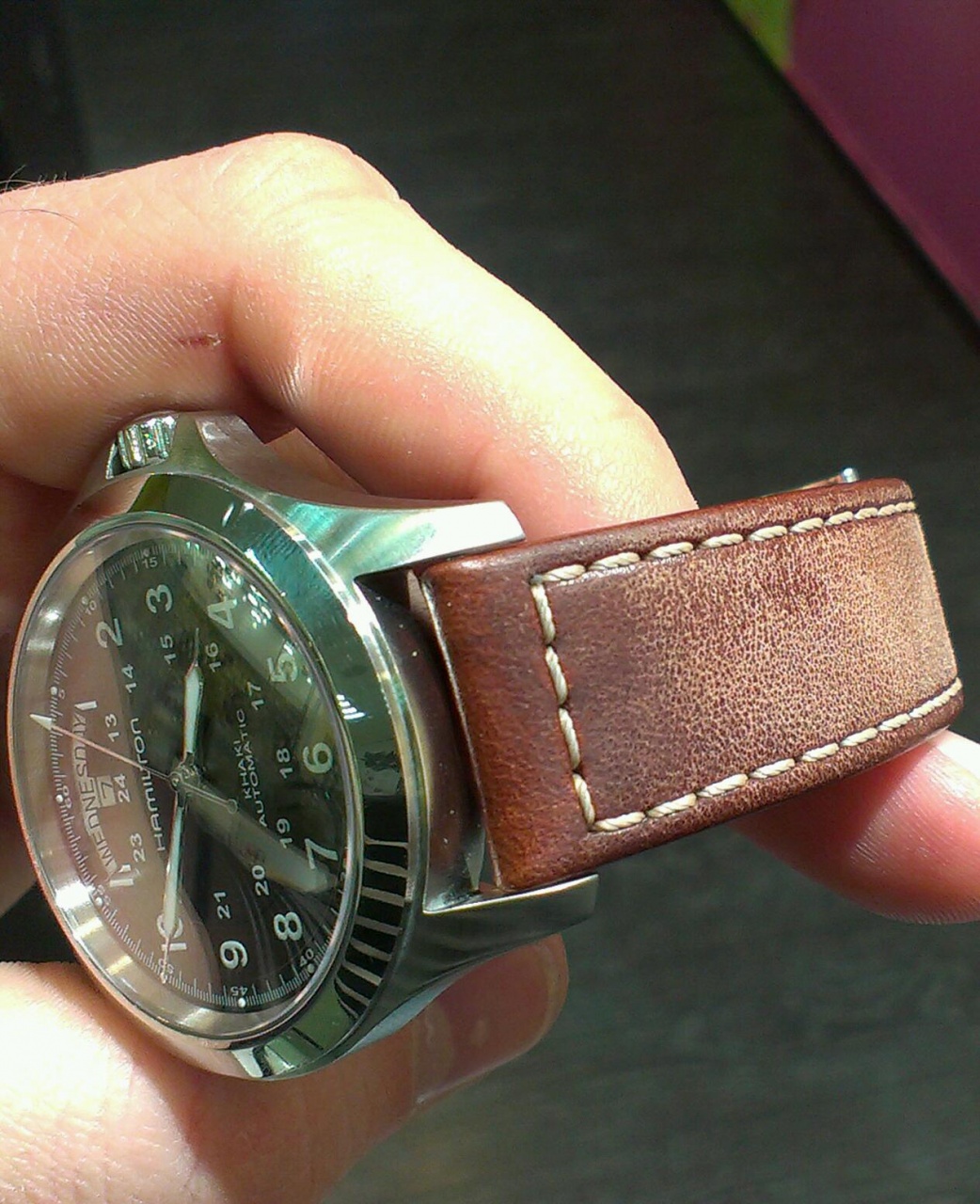

Вот фото, как и обещал
ID:	889224   Нажмите на изображение для увеличения
ID:	889225   Нажмите на изображение для увеличения
