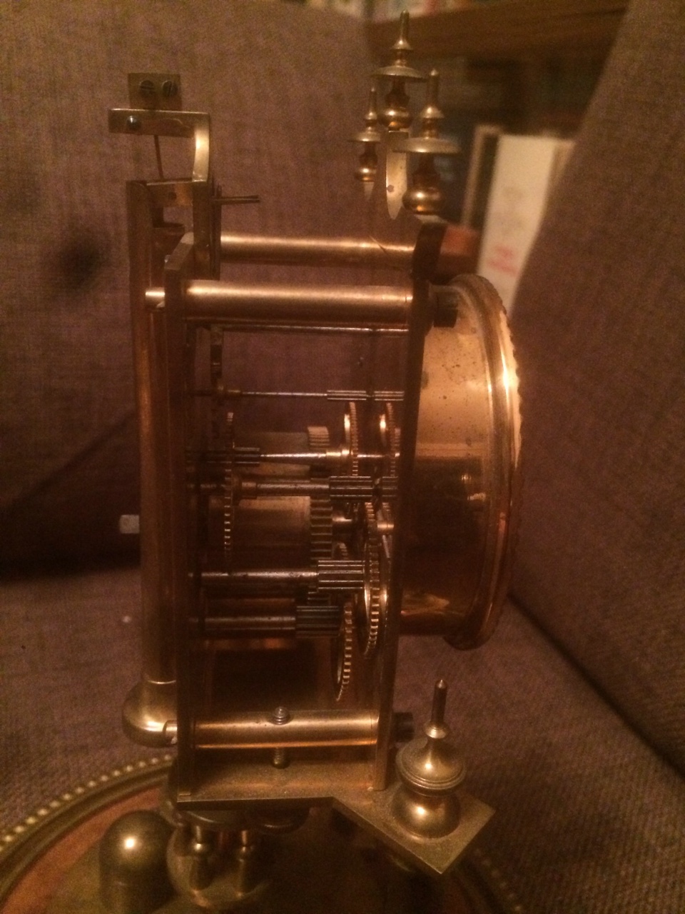

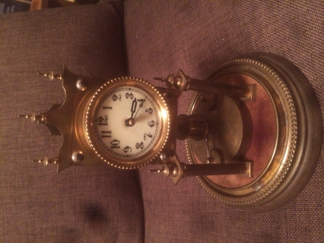

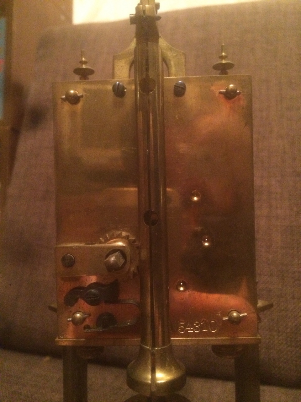

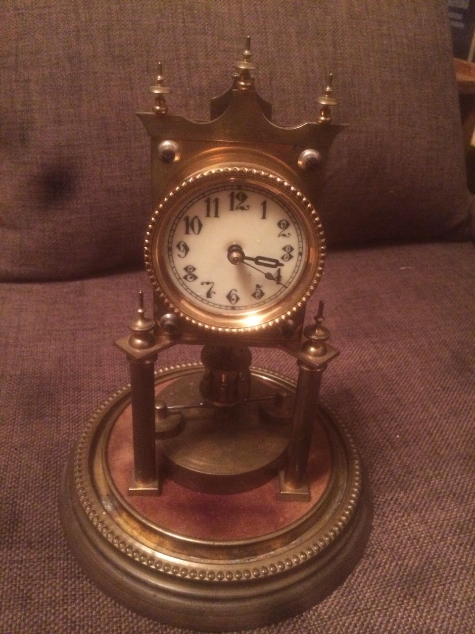

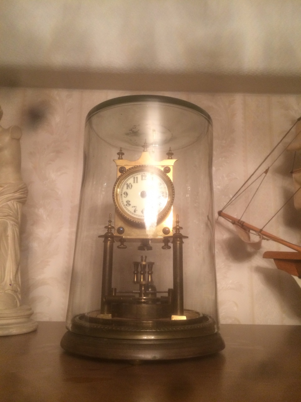

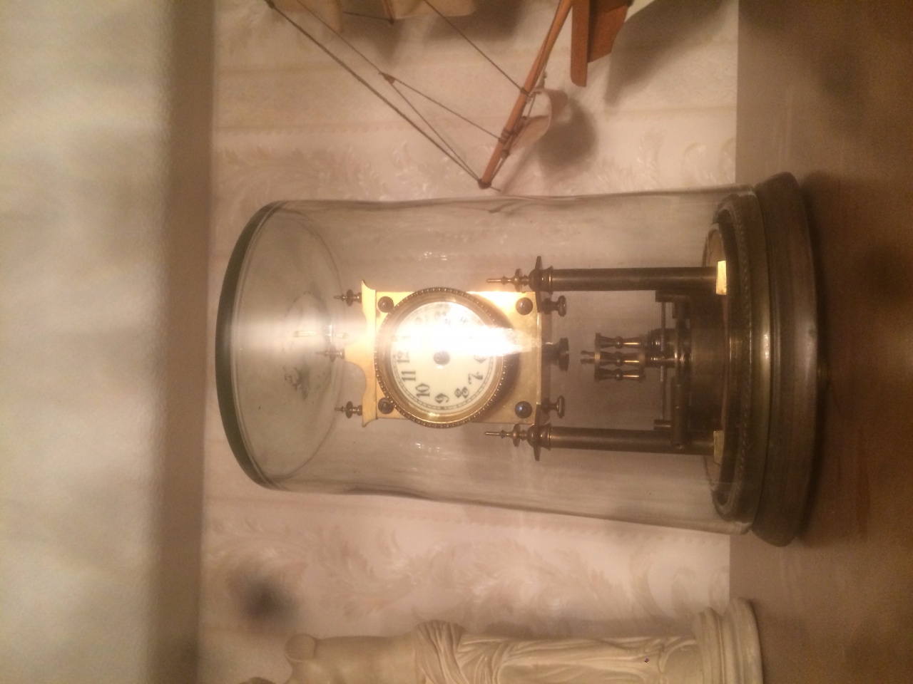

Уважаемые форумчане! Сколько себя помню у нас всегда были эти часы. Они еще деда были вроде как! Часы не ходят! Стеклянный колпак не оригинальный - отец подобрал тот, что подошел (оригинальный был разбит, с его слов был вроде овальной формы). Ничего кроме номера на обороте я на них не нашел. Интересует ваше мнение что это за часы и можно ли их привести в рабочее состояние. Стоимость особо не интересует, т.к. продавать желания нету. Заранее спасибо!

это торсионные часы с периодичностью заводки 1 год
попросите модератора переместить тему сюда
если торсион не порван, с ремонтом справится любой высококвалифицированный мастер
или обращайтесь сюда
http://godoviki.ru/repair.html
колпак купить можно, но похоже только зарубежом
http://www.perrinwatchparts.com/cat_...ass_domes.aspx
http://www.glassdomes.com/cart/items.cfm?dept=6

Честно говоря про торсионные часы не слышал, но какая то медная нить лежащая сзади (на фото ее не видно) явно оторвана откуда то!(((

торсионную нить купить можно, только нужно точно знать какую
http://godoviki.ru/springs.html
http://www.perrinwatchparts.com/cat_...n_springs.aspx

Может посоветуете кого нибудь в Петербурге к кому можно сдать в ремонт?

Сообщение от bijo Посмотреть сообщение
Дмитрию напишите:
http://forum.watch.ru/member.php?u=24808
