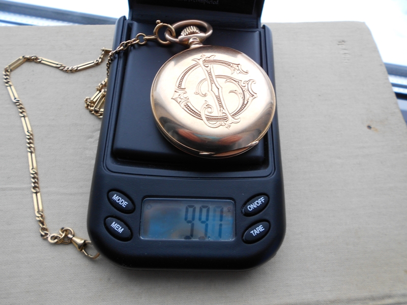

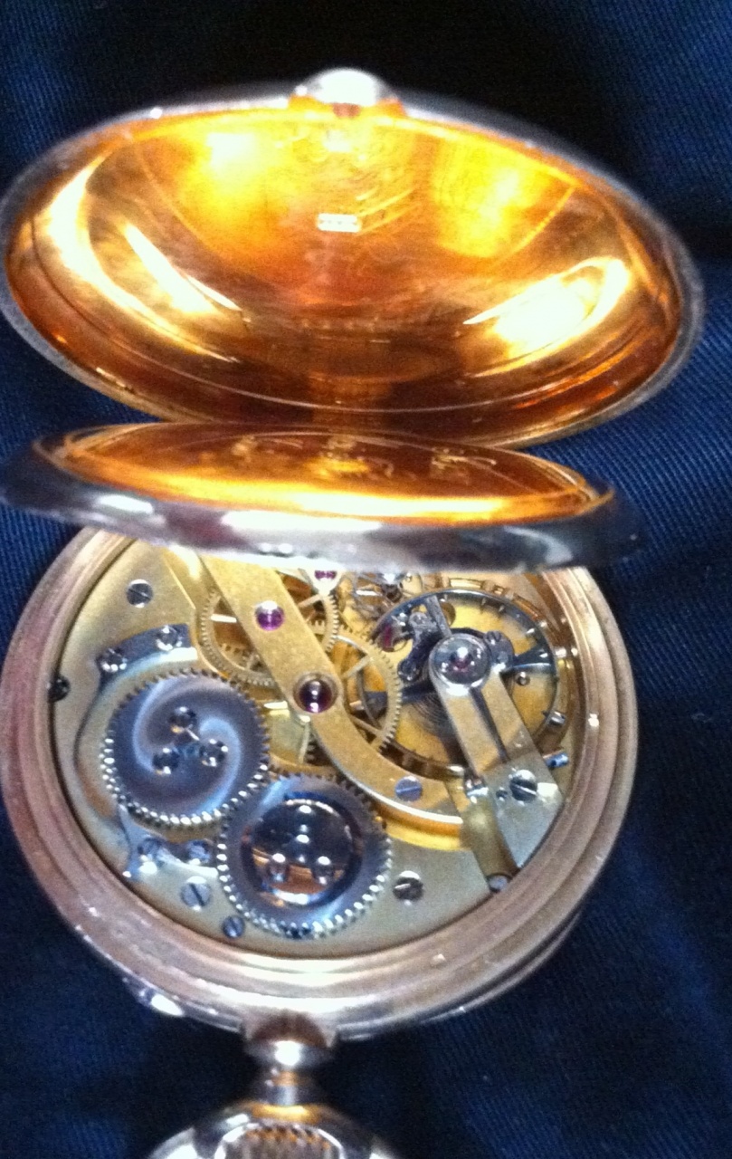

Оценка часов

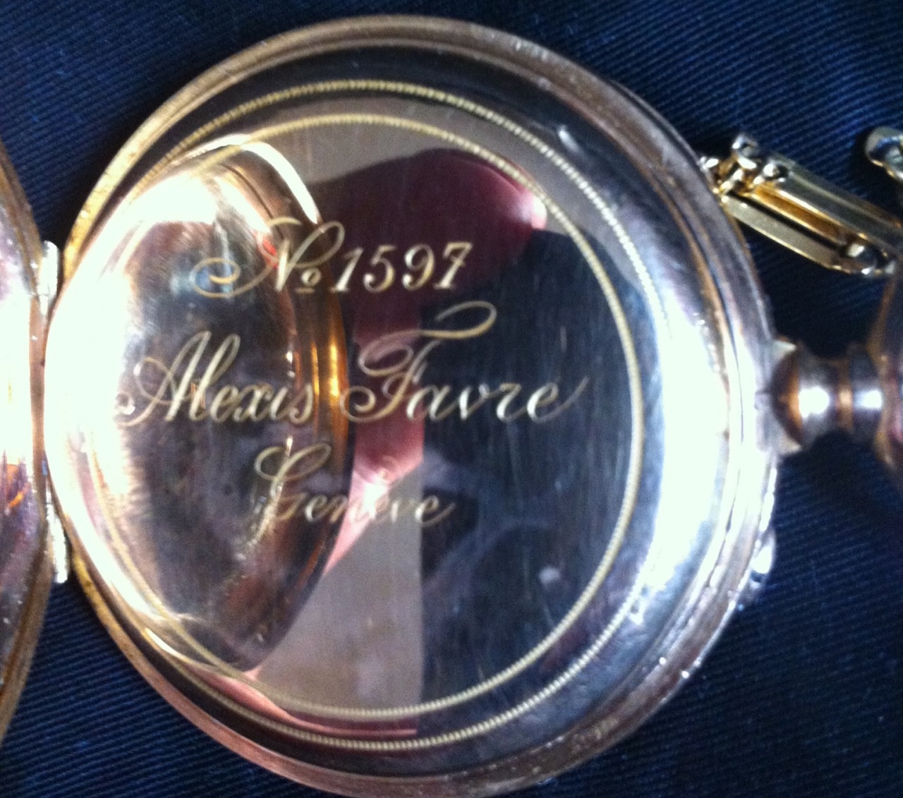

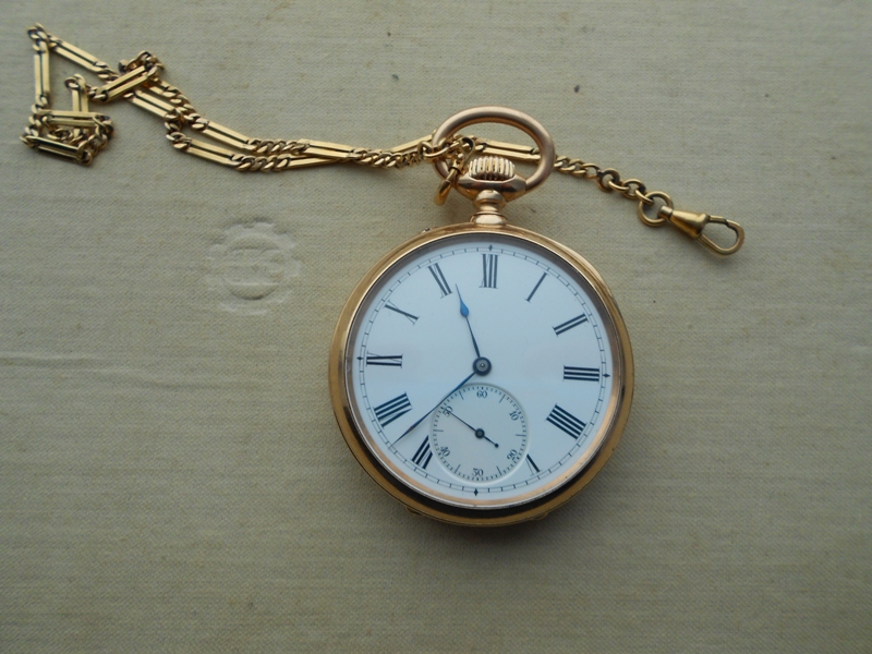

18к 750.при заводе механизма крутятся все стрелки
Редкие или нет.Всем заранее благодарен

Размер какой?
Старый 06.01.2015, 13:49
evg5714 evg5714 вне форума
Регистрация: 24.10.2010
Адрес: Украина Харьков
Сообщений: 9
Сказал(а) спасибо: 5
Сообщение от Vova40in Посмотреть сообщение
Размер какой?
48 мм

Ну, имя мастера там написано Alexis Favre. В XIX веке был такой высокий часовой чин в Женеве. В некрологе это отражено.
Моя оценка этого экземпляра порядка 1000-1500 долларов. Как повезет.

не редкие, но дорогие.

Сообщение от evg5714 Посмотреть сообщение
анкерное колесо наверно сломано.откройте крышечку что б весь механизм было видно....
Старый 06.01.2015, 20:47
mcr59 mcr59 вне форума
Регистрация: 30.07.2009
Адрес: РФ, Москва
Сообщений: 475
Сказал(а) спасибо: 389
Поблагодарили 823 раз(а) в 297 сообщениях
Сообщение от аалександр Посмотреть сообщение
Скорее анкерная вилка. Когда палеты выскакивают, как раз такой эффект.
Старый 06.01.2015, 21:06
Сообщений: 9
Сообщение от mcr59 Посмотреть сообщение
С одной стороны вилки нет камня

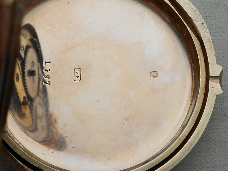

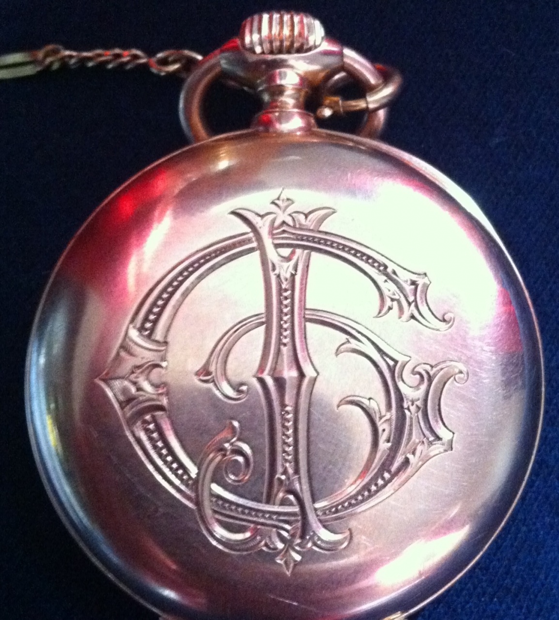

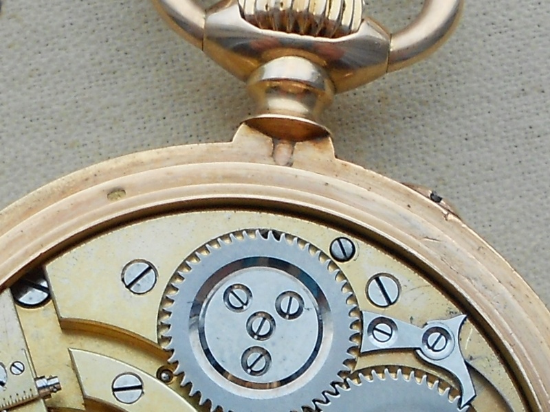

Сообщение от Slaw2 Посмотреть сообщение
Добавлю фото
