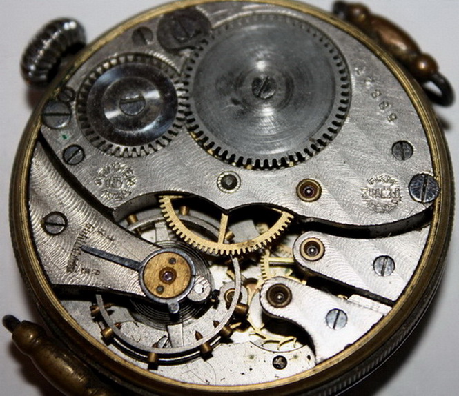

Доброго время суток всем , появились у меня часы 1ГЗЧ . Все бы хорошо только камень один треснутый , хотелось заменить бы (глаза муляет) да не знаю как . Сам камень установлен на платине часов , а на нем стоит промежуточное колесо . Фотоаппарат на данный момент отсутствует поэтому фотки механизма не мои а с другого ресурса, но механизм по количеству камней и по типу идентичен. Помогите пожалуйста , благодарен за любую информацию.

Выпресовывается вовнуть, запресовывается изнутри. Часы предварительно надо разобрать. Спец.инструмента нет я так понимаю, поэтому можно использовать просто спичку.

Если камень только треснул, но не раскрошился, то в часах для повседневной носки его менять однозначно - трещина вытянет масло в два счета. Если часы из коллекции, я бы не трогал, все одно коллекционные часы никто так часто, как ежедневные не обслуживает, так что условия для смазки там и так изначально не идеальны. Если камень имеет сколы на внутренней поверхности - менять по-любому, ось будет стачиваться как резцом.
