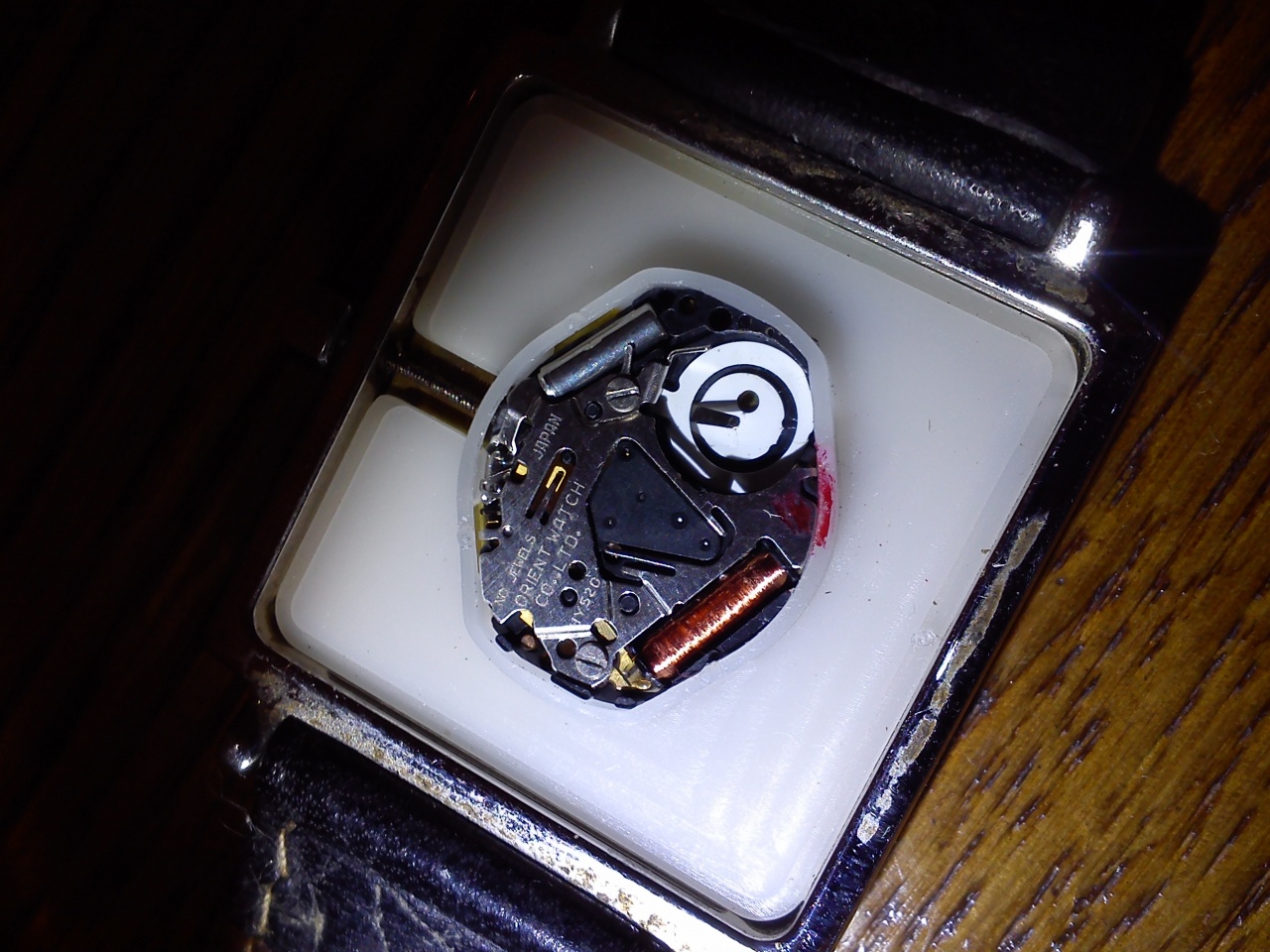

Добрый вечер. Подскажите, чем заменить данный механизм? Или можно найти Ориентовский?

Miyota 2035

Послушайтесь профессионалов:
http://forum.watch.ru/showthread.php?t=180431
Если правильно помню, то HY520 менее 3х мм (2,8 ?), Miyota 2035 толще.

Там всё равно проставка немного выше механизма.
