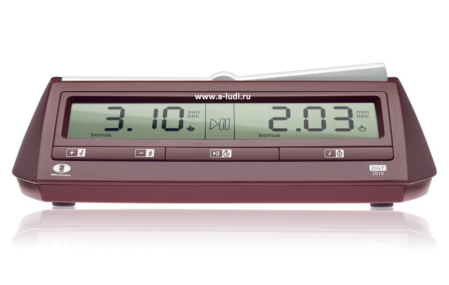

Купите шахматные часы с цифровой индикацией и не заморачивайтесь. Из этих все равно не получится, то. как Вы себе представили. Вам уже дали все возможные рекомендации. Ни один отважный мастер за такую чушь не возьмется, да еще и с пластмассовым механизмом.
