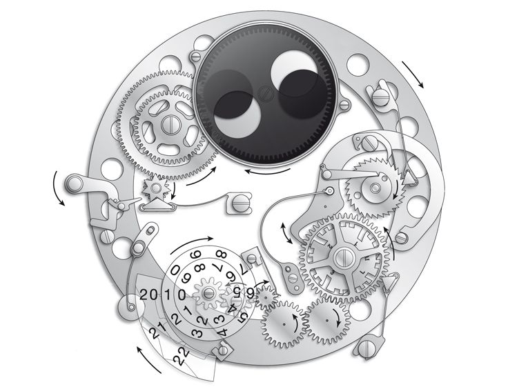

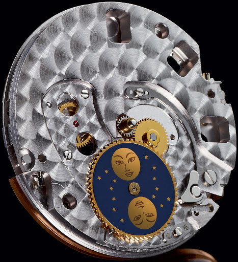

Есть простые индикаторы лунных фаз, и есть точные.
В простом индикаторе диск с двумя изображениями Луны имеет 59 зубьев по окружности, и перещёлкивается на один зуб каждые сутки.
Такой индикатор накапливает погрешность в одни сутки за два года и восемь месяцев.
В точном индикаторе фаз Луны привод как правило осуществляется от звездочки дня недели, передаточное соотношение колес между звездочкой и диском Луны подбирается так, чтобы погрешность в сутки достигалась за несколько сотен лет

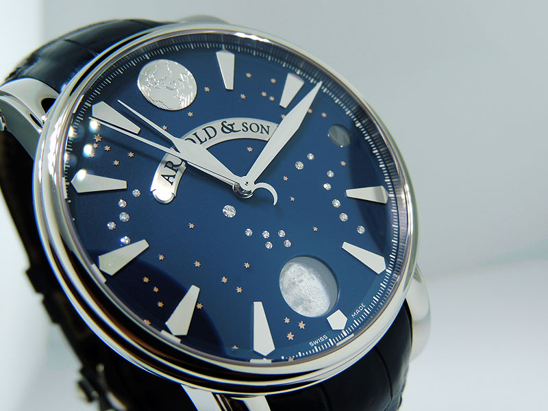

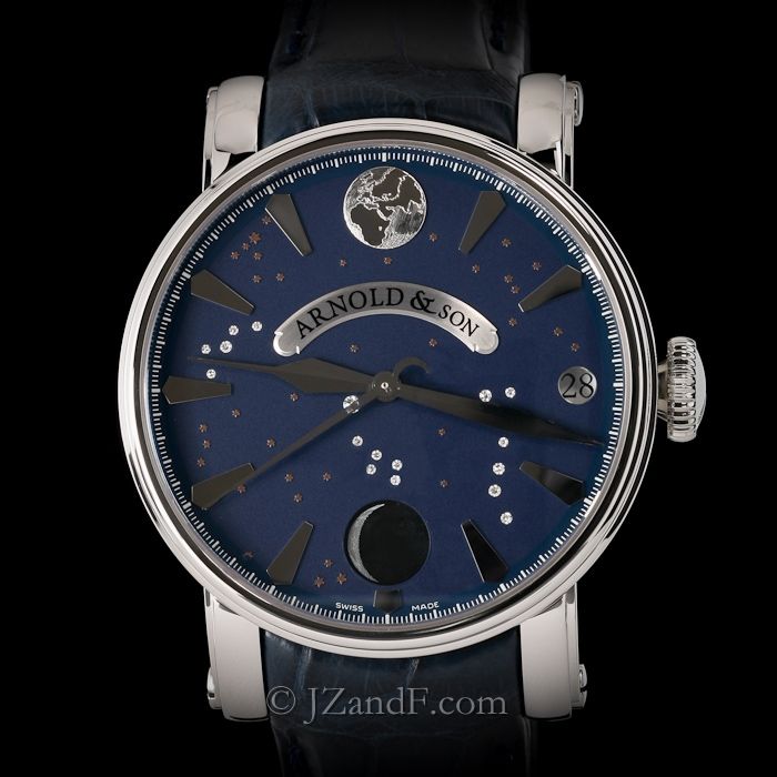

могут применяться другие способы индикации фаз луны, помимо обычного диска
например, в этих часах Arnold & Son True Moon, изображения луны сменяют друг друга в окошке, позволяя видеть луну более реалистично.
Название: 1 - копия Png6.jpg

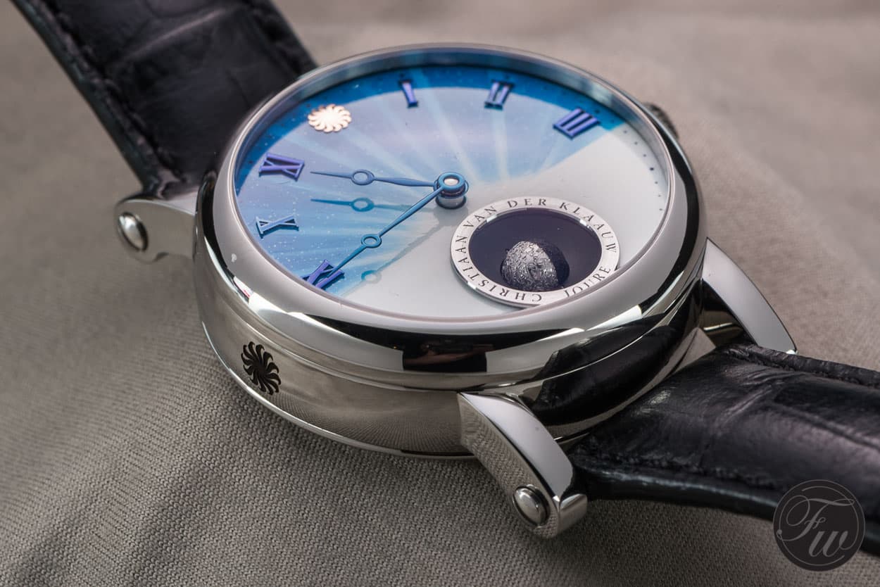

еще один метод визуализации - вращающаяся сфера
часы из линейки Christiaan van der Klaauw Real Moon, по заявлению производителя, имеют лунный индикатор с погрешностью в одни сутки за 11 000 лет
(ага, оставил без движения, потом снова все настраивать, да и репассаж никто не отменял.
а сколько суток составит погрешность непрерывно работающих механических часов за 11000 лет, если принять идеальные условия, где механизм не изнашивается и ему не нужен репассаж?)

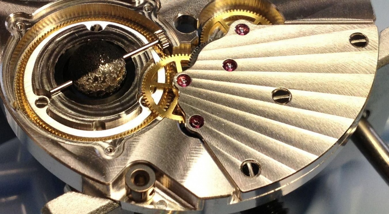

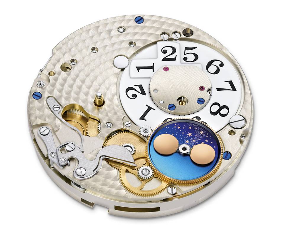

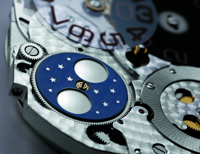

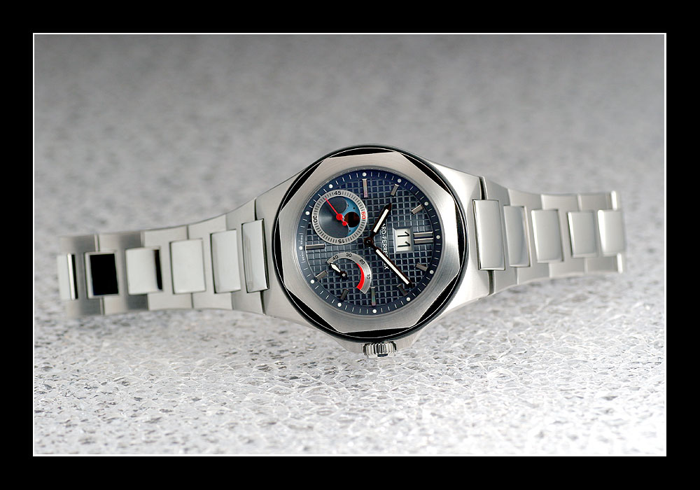

в Girard Perregaux встречал привод диска луны от барабана
слева от диска луны - триб со звездочкой для быстрой корректировки с помощью кнопки, справа - привод через фрикцион
вот колесный привод от часового колеса Ланге

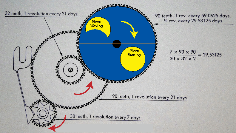

вот, схема привода лунных фаз от дня недели, подобная ИВЦ, с погрешностью в сутки за примерно 126 лет

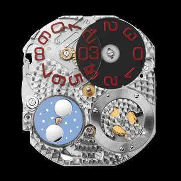

Забыли про шикарный лунник от Ochs&Junior
Погрешность на сутки за 3,478.27 года, уникальный модуль из 5 деталей, интересный функциональный дизайн.

интересный дизайн, лунник основанный на планетарной передаче.
но блин, совместить сверхточный лунник и механизм с запасом хода 38 часов и не самым эффективным автоподзаводом
хотя бы Поверматик 80 поставили бы.
