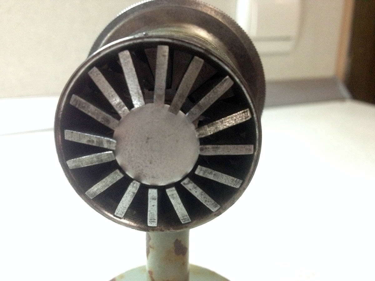

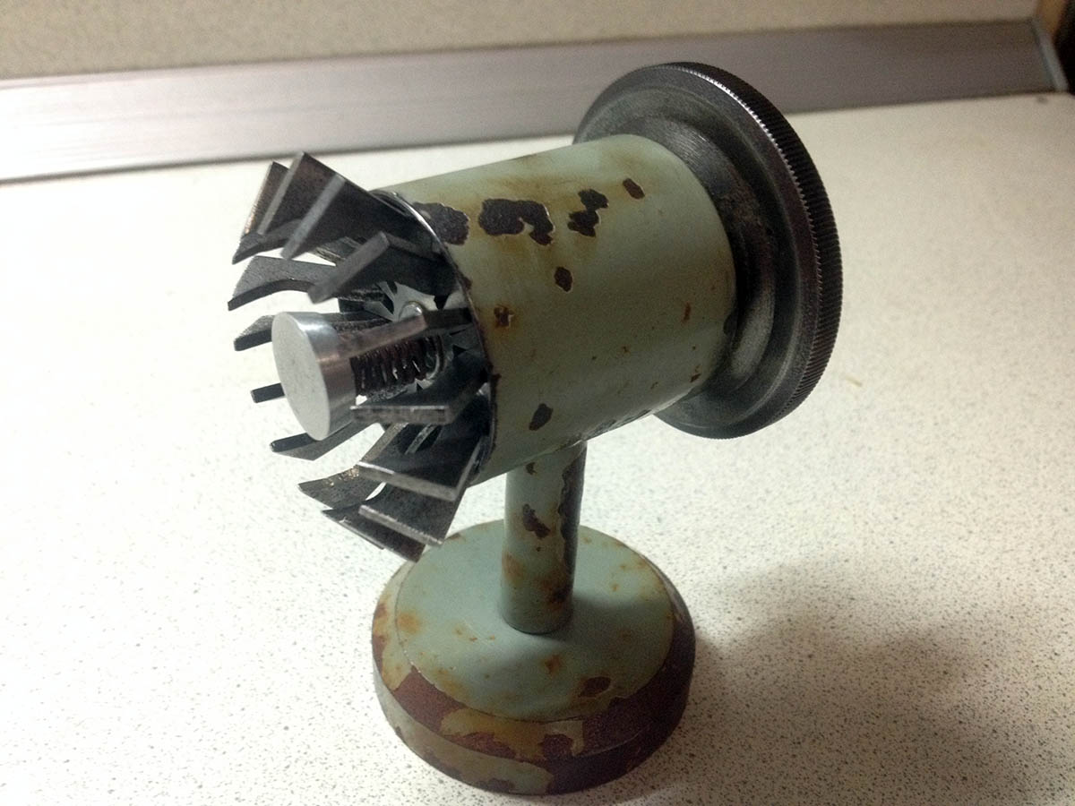

вот, купил такой. в ржавчине был весь. разобрал, почистил, собрал и понял что перепутал все рычажки местами... видимо, они были неодинаковы и откалиброваны "целиком".
вот что получилось (см. фото) - неодинаково по радиусу, соответственно, неравномерно будет прижим к стеклу. как поступить? стачивать по одному?

Сообщение от Anth Посмотреть сообщение
как поступить?
Разбирать - собирать. За три четыре приёма найдёте золотую середину.

Сообщение от Seiko 910068 Посмотреть сообщение
думаю, не найду. тем более что сборка / разборка довольно длительный процесс (((((
или других вариантов нет?
(я не уверен в том, что до моего вмешательства оно работало нормально, кстати)...
или других вариантов нет?, (я не уверен в том, что до моего вмешательства оно работало нормально, кстати)
Вообще штука интересная. Только как её можно использовать сейчас? Какие стёкла она должна снимать? Так-то по картинкам фиг поймёшь, что делать. Повертев в руках, может и нашёл чего. Ну, желаю успехов.

Кулачки должны уператьса во внешнюю стенку . Видно что кулачки которые как бы западают , просто заели и не упераютса . Все нормально с крабом. Смажьте внутри !

Сообщение от 4MASTER Посмотреть сообщение
Смазывал, разбирал чистил....
Согласен. Когда кулачки в стекло упрутся, они сами подровняются.

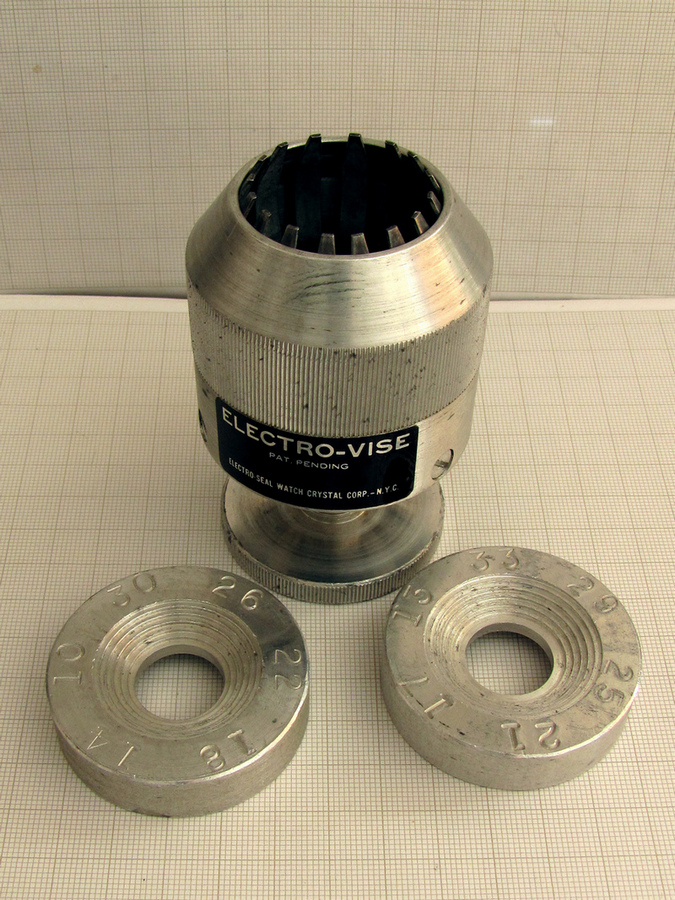

Добрый день!
На протяжении многих лет, я собрал несколько крабов все от различных производителей, но наиболее полезным является американский.
Это только потому, что его дизайн был хорошо продуман, он поставляется с двумя подставками, так что это очень удобно при размещении нового стекла, позволяет легкое и надежное удержание стекла. Его подставки являются двухстороннным, таким образом все размеры стекла являются доступными, от 10 мм до 34 мм.
Советую изготовить что-то подобное, жизнь станет намного проще, по крайней мере только при замене часового стекла.
С уважением, Душан

Красивый и технологичный! Наверняка не оставляет царапин на стеклах.
