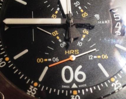

Уважаемые господа, здравствуйте!
При сбросе счетчика хронометра стрелка становится не в нулевое положение, а криво.
В ремонт? Или можно "сплясать с бубном"?

Это не кварц, бубен не поможет. К сожалению, в ремонт.

Сообщение от Nodmi Посмотреть сообщение
Вложение 729875
Это частое явление у 7750. И дело тут не в Гюнтере - у других марок вполне часто встречается. При этом вполне можно выставить стрелку в ноль, если останавливать и обнулять хронограф в той половине круга, куда отклоняется при обнулении хронограф.
Но можно и к мастеру, что не гарантирует ту же проблему через год.
