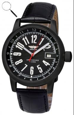

Здравствуйте. Примерно полгода назад купил указанные часы. При выборе ориентировался только на внешний вид и « на ощупь», исходя из этого, часы мне очень даже понравились. Однако теперь возникли вопросы:
1) Какой в них механизм?! На часах написано «31 камень». На руководстве по эксплуатации указано: «Механизм ЕТА 2001, 2671, 2824-2, 2864-2, 2892А2». А какой у этих конкретно – непонятно. На сайтах poljot-watches.ru, smirs.com этой информации нет.
2) Где собираются часы АВИАТОР? Можно ли их назвать русскими часами, а если нет, то какими?
Вообще, за полгода эксплуатации часы стали убегать на 6 минут за сутки. Отнес в гарантийный ремонт с просьбой отрегулировать. При снятии крышки неприятно удивило несоответствие диаметров механизма и корпуса (механизм намного меньше). Теперь, через примерно 1 месяц, ситуация повторяется.
Если можете пролить свет не эти неясные для меня вопросы, буду благодарен.

Не знаю что там у Вас за руководство по эксплуатации, но в этих часах скорее всего установлен калибр Слава 2416 на 25 камнях. Собирают часы в России, корпуса заказывают в Китае.

Или Полет 2614 , вот сайт Volmax , поищите здесь свои часы: http://www.aviatorwatch.ru/ru/catalogue/aviator/2614

спасибо за ссылку! Но мои внешне больше похожи на эти: http://www.aviatorwatch.ru/ru/catalo...2824-2/2915469
, т.е. они и есть с автоподзаводом, и мех-м ЕТА 2824-2. Или если у меня просто корпус похож, то это еще ничего не значит?

Если 25 камней - ETA,если 21камень - Восток.

А если 31 камень написано, то что?

Восток

Сообщение от pasha-watches Посмотреть сообщение
Позволю себе поправку.Тут видимо опечатка.31 камень-это "Восток",верней калибр 2416Б (диаметр механизма 24мм).Неплохой кстати,на мой взгляд, и вполне надежный отечественный механизм.

Долго терпел!Не могу молчать!(как тот Лев Толстой)В часах действительно стоит механизм Восток 2416б-весьма известный факт.Есть такие и с ЭТОй,но стоят на порядок дороже.Механизм Полёт 2616 и 2627 Волмакс уже не ставит по причине окончания запасов оных.Я(с гордостью) у И.И.Володько купил два последних 2627.Причём г-н Володько сказал что из двух мех-мов можно собрать один хорошийА Славу Волмакс вроде никогда не ставил в свои часы.
